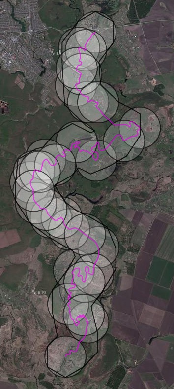

Steps To ReproduceБерем трек, применяем к нему функцию "Операции с выделенной областью", задаем параметр =1000.
Additional InformationПрилагаю участок реального маршрута по малой реке, по которому построена область с параметром radius =1000м.
Также там нарисованы окружности с центром на треке и радиусом =1000м
Хорошо видно, что даже на концевых точках область заполняется не полностью.
А справа от крайней правой точки трека вообще беда, трек практически касается границы области.

В следующей ночной версии эта функция будет работать точнее, по крайней мере не должно быть бага "трек практически касается границы области". Правда, скорость генерирования упадёт в 10 раз.

Tolik, нужна не какая-то особо высокая точность, нужно покрытие области вокруг трека тайлами в пределах заданного расстоянием от него, чтобы в дальнейшем, когда эта область используется для экспорта карты, в навигаторе была карта по всему треку, а не кусками - там есть, там нет.
А если, как вы говорите "неважно, если где-то скачается больше, где-то меньше", в карте будет полно пробелов, что совершенно неприемлемо.
Вообще непонятно, почему сейчас область строится путем ВПИСЫВАНИЯ отрезков в окружности с центрами в точках трека.
Очевидно же, создаваемая область должна покрывать трек снаружи окружностей, по касательной к ним, а не изнутри. Только так можно обеспечить полное покрытие области и сохранить умеренную точность алгоритма.

zed, версия 2019-08-19 строит область гораздо лучше, худшее расстояние от трека до границы области уже не нуль, а 76% от заданного.
По скорости, кстати, разницы я не заметил, все мгновенно.
Так что точность я бы ещё прибавил.

Когда будет реализован 0003548 тогда и сможете прибавить точности, а пока что дефолт будет таким. Задайте радиус 1200м, вместо 1000м и будет вам покрытие с запасом.
А вот тут можно взять бинарник со вшитыми настройками "по максимуму":
- число точек окружности 64
- максимальная погрешность 0,1% от радиуса
Скорость работы алгоритма можно посмотреть (и сравнить) в меню Вид - Debug Info и включить фильтр по строке LineToPoly.
