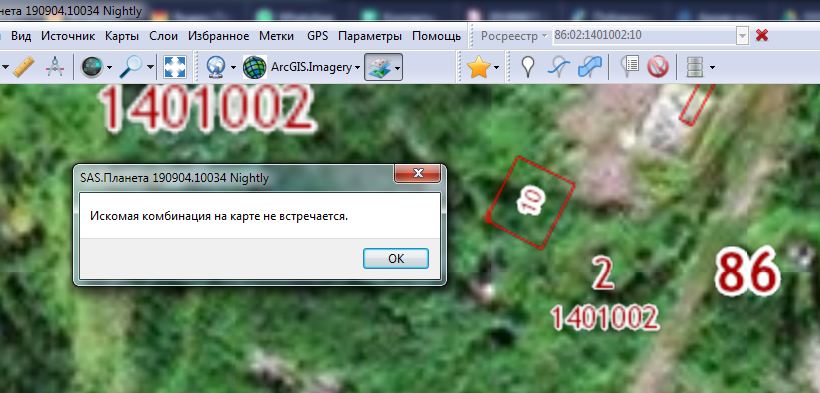

Description | уже несколько обновлений прошло, проблема остается, хоть тут и пишут, что поправлено. сейчас 190904.10034 nightly. Сами границы на карте тоже не отображаются, с грехом пополам границы районов. | ||||||||
Steps To Reproduce | и в win 7, и в win 10 давно отвечает одно и то же на любой номер: "Искомая комбинация на карте не встречается" | ||||||||

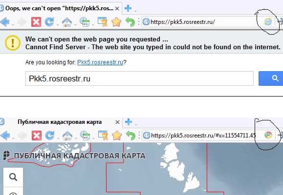

(0019369) reasonat (reporter) 07-10-2019 12:00 edited on: 07-10-2019 12:11 |
В FF работает. Раньше в тех же условиях работало и в Sas. IE не стоит. Под движком IE проверяю - pkk5.rosreestr.ru не работает. |
(0019371) zed (manager) 07-10-2019 12:11 |
Я вас про FF не спрашивал. Повторяю вопрос - в IE работает? |
(0019372) reasonat (reporter) 07-10-2019 12:27 |
ответила выше. IE не установлен. Настройки одни, движок разный, эффект на картинке, приложила. |
