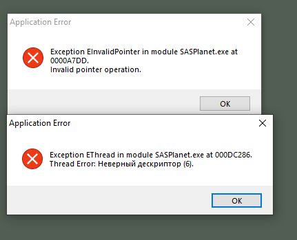

(0019557) sergeyka (reporter) 11-12-2019 10:48 edited on: 11-12-2019 11:00 |
На самом деле похоже какие-то проблемы у модуля GPS. Если GPS находится во включеном состоянии, то при простом закрытии SAS валится с ошибкой. Такжже если GPS был включен, то при запуске SAS GPS приемник уже не видит. Подробно не пока теститровал. Но у меня UBX+NMEA идут и SAS не падает. И еще...количество каналов отображаемых спутников в SAS ограничено? Новые приемники могут одновременно выводить данные с 60 каналов одновременно. Если что-то протестировать, то нужен план теста |

(0019560) sergeyka (reporter) 11-12-2019 12:03 edited on: 14-12-2019 12:01 |
Exception можно проверить? |
(0019574) zed (manager) 14-12-2019 12:15 |
В приложенном логе есть только про попытку повторного удаления памяти: "Multi Free memory leak" внутри vsagps_object.pas. |
(0019575) zed (manager) 14-12-2019 12:19 |
Проблема с ошибкой при закрытии SAS и работающем GPS известна давно 0001502 и как видно, её не смог побороть даже автор той библиотеки. |
(0019576) sergeyka (reporter) 14-12-2019 12:20 edited on: 14-12-2019 12:25 |
Ну собственно и видно, что где-то пустой указатель. Попробую зависимость методом тыка выявить. Сложно мне весь сас поставить для для отладки GPS. Может можно отладчиком к процессу подцепиться? PS Пока писал прочел. Ясно. Но я впервые столкнулся с Exception на WIN7-WIN10 и именно этом блоке с название ZED -F9P :) С u-blox поставляется собственная программа.. Она работает без проблем. |
