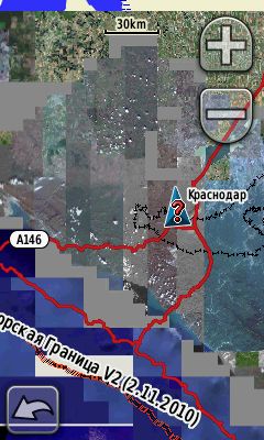

18-01-2012 11:16
manager   ~0005096
загружался краснодарский край , получилось картинка в аттаче.
18-01-2012 13:55
manager   ~0005101
Вроде всё исправил.
19-01-2012 05:07
manager   ~0005105
Garl, а что не так с последним скриншотом?
А, понял, всё-таки с определением координат путаница вышла.
