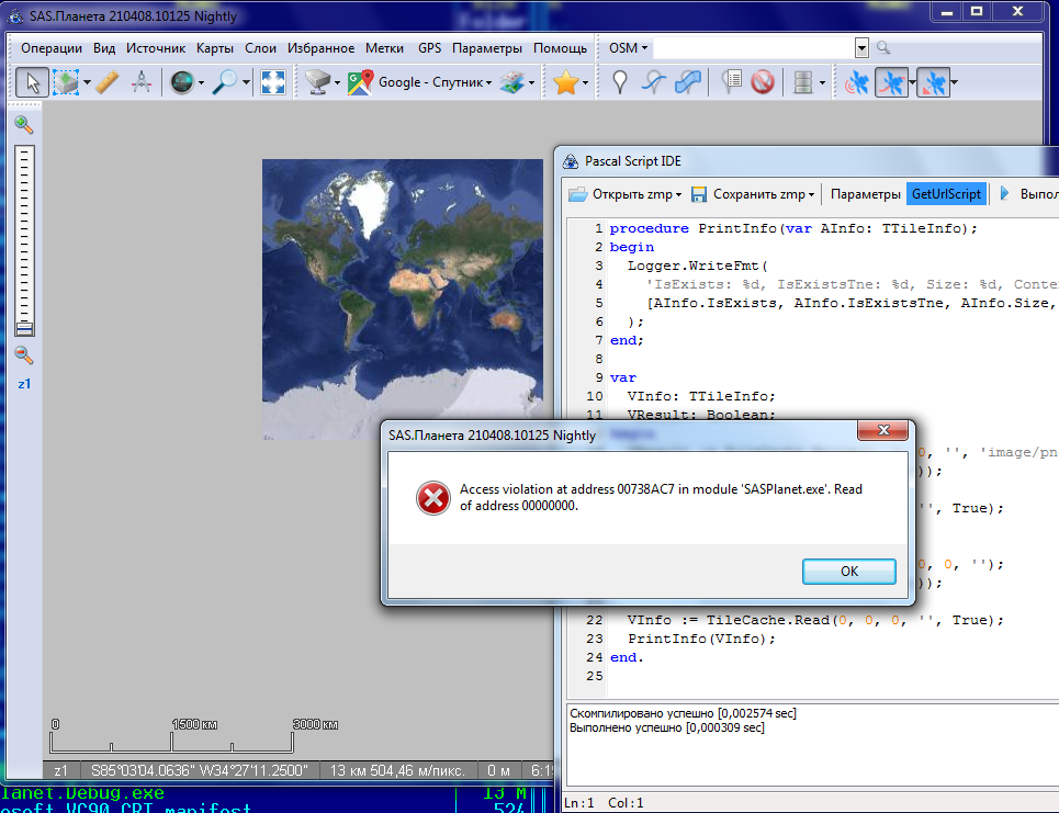

(0020104) VadimK (reporter) 09-04-2021 09:47 edited on: 09-04-2021 09:48 |
Спасибо большое за быстрое добавление новой фичи в программу! Только сегодня смог протестировать. Но к сожалению вышеприведённый пример не заработал. :( Добавил скриншот в инцидент: Если уменьшить скрипт до:
То работает. Если раскомментировать первую строку, то тоже продолжает работать. Но если расскоментировать последнюю строку, то снова ошибка, пока не закомментишь _обе_ строки обратно. |

(0020109) zed (manager) 09-04-2021 12:02 |
> Добавил скриншот в инцидент: Скриншот это хорошо, но ещё лучше - запустить SASPlanet.Debug.exe и приложить лог с ошибкой (появится файл с расширением .elf в корне с программой). > ScriptBuffer содержит координаты Этот буфер не переживёт перезапуска программы, а tne переживут. Чтобы определить координаты вышележащего тайла, достаточно сделать целочисленное деление координат текущего тайла на 2: X := GetX div 2; Y := GetY div 2; |
(0020110) zed (manager) 09-04-2021 12:06 |
У меня ошибка не воспроизводится. Приложите, в дополнение к логу, ещё и params.txt из IDE. |

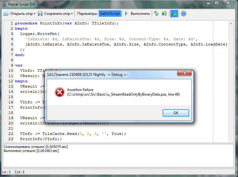

(0020111) VadimK (reporter) 09-04-2021 12:58 edited on: 09-04-2021 13:04 |
Запустил SASPlanet.Debug.exe После закрытия окошка с ошибкой программа продолжает работать. Файл .elf ни после возникновения ошибки, ни после закрытия программы не появился. Возможно потому, что ошибка возникла в PascalScript IDE. В дебажной версии текст ошибки, кстати, изменился Было Access Violation, стало Assertion Failure: PARAMS.TXT: --- [PARAMS] GUID={CBA03063-23D9-F11F-C22C-9182B98644B1} asLayer=1 name_ru=Test CacheType=2 projection=1 sradiusa=6378137 sradiusb=6378137 NameInCache=Test Ext=.png ContentType=image/png UseDwn=1 --- Заархивировал всю папку с программой как есть: https://disk.yandex.ru/d/hjS0L21U6fqkpw (18Mb) |
(0020112) zed (manager) 09-04-2021 13:32 |
Вроде починил, тестируйте новую сборку. |

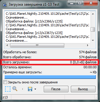

02-04-2021 11:26 | VadimK | New Issue | |
02-04-2021 11:26 | VadimK | File Added: GarminQD_.zmp.zip | |
02-04-2021 12:36 | zed | Note Added: 0020083 | |
02-04-2021 12:36 | zed | Assigned To | => zed |
02-04-2021 12:36 | zed | Status | new => feedback |
02-04-2021 13:15 | VadimK | Note Added: 0020084 | |
02-04-2021 13:15 | VadimK | Status | feedback => assigned |
02-04-2021 13:33 | vdemidov | Note Added: 0020085 | |
02-04-2021 14:08 | VadimK | Note Added: 0020086 | |
02-04-2021 14:25 | VadimK | Note Edited: 0020086 | View Revisions |
02-04-2021 14:58 | zed | Assigned To | zed => |
02-04-2021 14:58 | zed | Status | assigned => new |
02-04-2021 14:58 | zed | Summary | сразу не отображаются тайлы, скачанные и сохранённые скриптом => PascalScript: Добавить итерфейс для работы с тайлохранилищем (чтение, запись, инф. о тайле) |
02-04-2021 15:04 | zed | Note Added: 0020087 | |
02-04-2021 15:09 | zed | Note Added: 0020088 | |
02-04-2021 15:45 | vdemidov | Note Added: 0020089 | |
02-04-2021 16:19 | zed | Note Added: 0020090 | |
02-04-2021 16:25 | vdemidov | Note Added: 0020091 | |
05-04-2021 08:33 | zed | Status | new => confirmed |
05-04-2021 08:33 | zed | Target Version | => 211230 |
06-04-2021 16:42 | zed | Note Added: 0020097 | |
06-04-2021 16:42 | zed | Note Edited: 0020097 | View Revisions |
06-04-2021 17:25 | vdemidov | Note Added: 0020098 | |
06-04-2021 18:46 | zed | Note Added: 0020099 | |
07-04-2021 12:09 | vdemidov | Note Added: 0020100 | |
07-04-2021 12:39 | zed | Note Added: 0020101 | |
08-04-2021 07:26 | zed | Note Added: 0020102 | |
08-04-2021 07:26 | zed | Assigned To | => zed |
08-04-2021 07:26 | zed | Status | confirmed => feedback |
08-04-2021 07:26 | zed | Note Edited: 0020102 | View Revisions |
09-04-2021 09:38 | VadimK | File Added: AccessViolation.png | |
09-04-2021 09:47 | VadimK | Note Added: 0020104 | |
09-04-2021 09:47 | VadimK | Status | feedback => assigned |
09-04-2021 09:48 | VadimK | Note Edited: 0020104 | View Revisions |
09-04-2021 10:35 | VadimK | Note Added: 0020106 | |
09-04-2021 10:36 | VadimK | Note Edited: 0020106 | View Revisions |
09-04-2021 11:08 | VadimK | Note Edited: 0020106 | View Revisions |
09-04-2021 12:02 | zed | Note Added: 0020109 | |
09-04-2021 12:06 | zed | Note Added: 0020110 | |
09-04-2021 12:07 | zed | Status | assigned => feedback |
09-04-2021 12:52 | VadimK | File Added: AssertionFailure.png | |
09-04-2021 12:58 | VadimK | Note Added: 0020111 | |
09-04-2021 12:58 | VadimK | Status | feedback => assigned |
09-04-2021 13:00 | VadimK | Note Edited: 0020111 | View Revisions |
09-04-2021 13:04 | VadimK | Note Edited: 0020111 | View Revisions |
09-04-2021 13:32 | zed | Note Added: 0020112 | |
09-04-2021 13:32 | zed | Status | assigned => feedback |
09-04-2021 14:34 | VadimK | File Added: статистика_не_обновляется.png | |
09-04-2021 14:38 | VadimK | Note Added: 0020113 | |
09-04-2021 14:38 | VadimK | Status | feedback => assigned |
09-04-2021 14:39 | VadimK | Note Edited: 0020113 | View Revisions |
09-04-2021 14:42 | zed | Status | assigned => resolved |
09-04-2021 14:42 | zed | Fixed in Version | => 211230 |
09-04-2021 14:42 | zed | Resolution | open => fixed |
