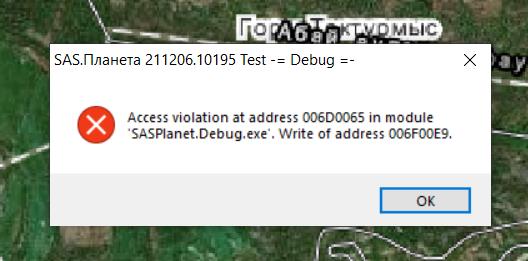

DescriptionВыделено из тикета 0003796
> Я просто изменял масштаб скролом. От 13го до 21го. В один из моментов при изменении масштаба вышло окно с ошибкой.
0003796:0020242

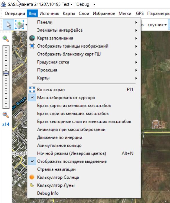

Проверьте, появляется ли ошибка, если в меню Вид отключить опции:
- Брать карты из меньших масштабов
- Брать слои из из меньших масштабов
- Брать векторные слои из меньших масштабов
- Анимация при масштабировании
- Движение по инерции

Вот новая тестовая сборка: https://disk.yandex.ru/d/XFfgzd11m6-2zw
Отключил поддержку жестов для смены зума. В логе ошибка прилетает откуда-то из тех краёв. Возможно поможет.

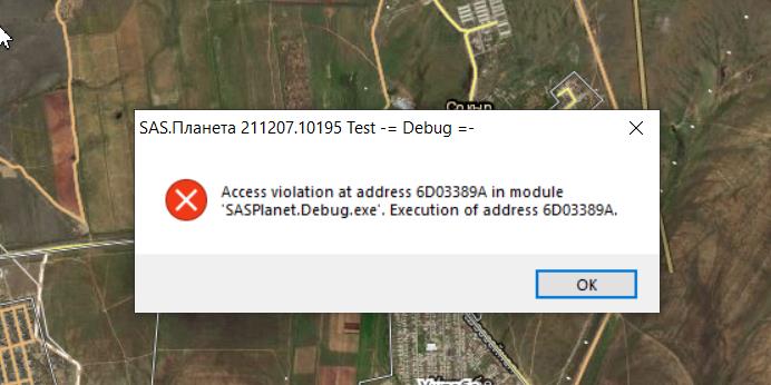

08-12-2021 15:21
reporter   ~0020248
готово.
Заметил, что нажав пробел (закрыть ошибку) и если быстро успеть нажать какой либо пункт меню, то можно полазить по менюшкам, зайти в настройки - ошибка не появляется. Но стоит лишь задеть курсором карту - снова выходит ошибка.

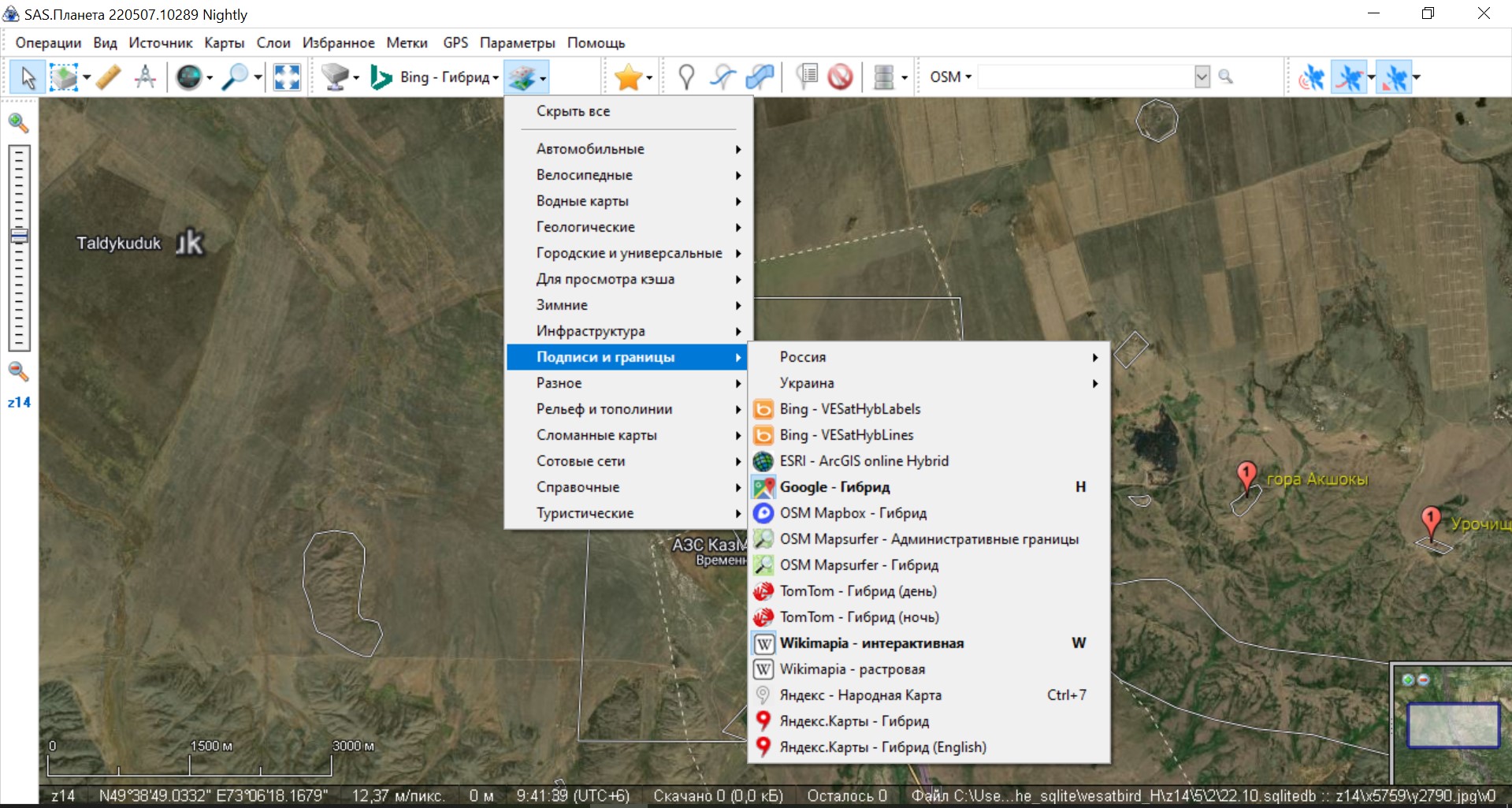

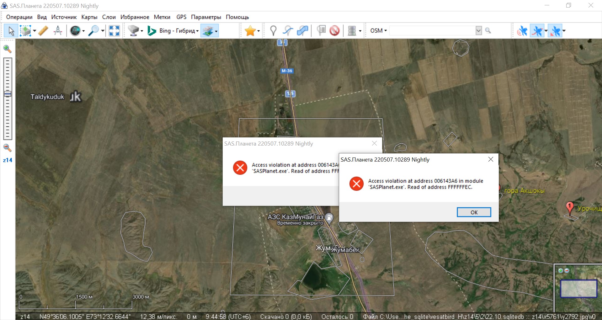

31-05-2022 03:43
reporter   ~0020335
Может дело в слоях или спутнике?
На скрине координаты местности и выбранные слои и спутник.
Достаточно там поводить мышью и гарантированно получишь ошибку.
bond
31-05-2022 08:15
reporter   ~0020336
да, ошибка вылетает, если быстро махать курсором.
Может быть дело в всплывающих надписях на слоях (у меня викимапия и гуглгибрид), которые не успевают отобразиться?
