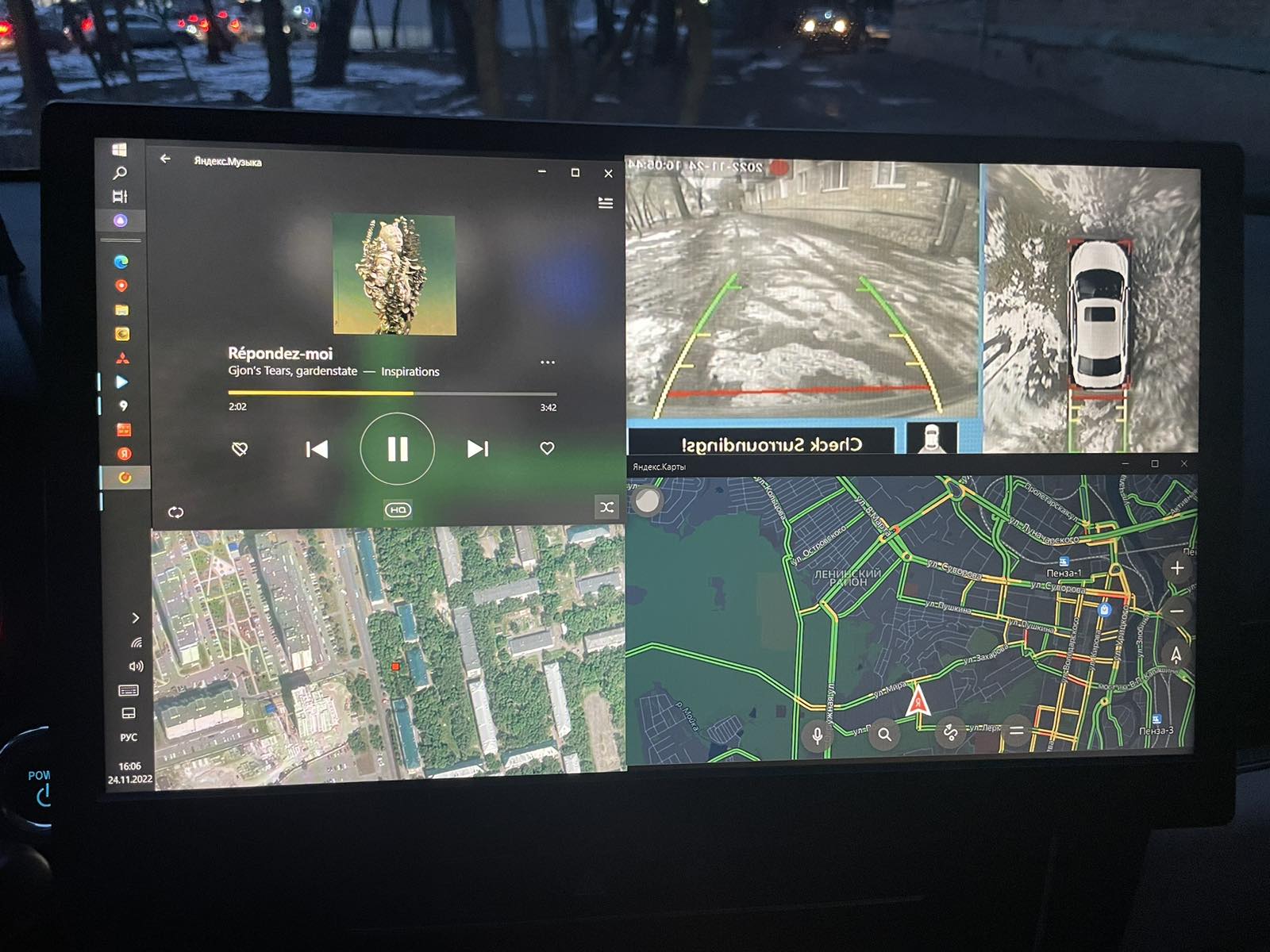

Докладываю, под мои просьбы, все работает, мелкие моменты, что вы мне написали ни как не сказались для изменения цели. Огромное спасибо, еще вопрос, мне можно обновляться, будет ли эта функция в обновлениях? |
Да. |
