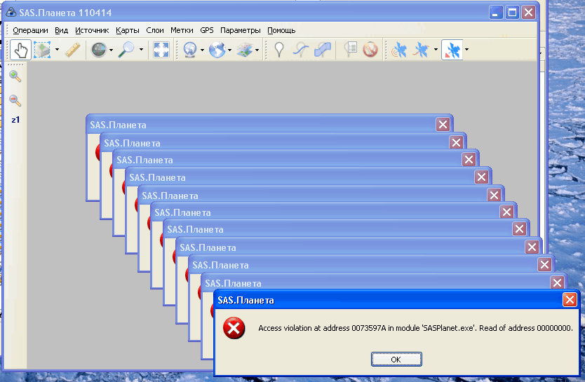

DescriptionПосле удаления директории ggk.map.zmp SAS.Planet не запускается -
Access violation at address 0073597A in module SAS.Planet.exe. Read of address 00000000.
Если удалить SASPlanet.ini и Maps.ini становится только хуже - окно Access violation появляется много раз, см. скриншот.

Удалил директорию ggk.map.zmp, maps.ini и sasplanet.ini - получилось много окон с ошибкой и файл sasplanet.elf.
А у вас не воспроизводится?
