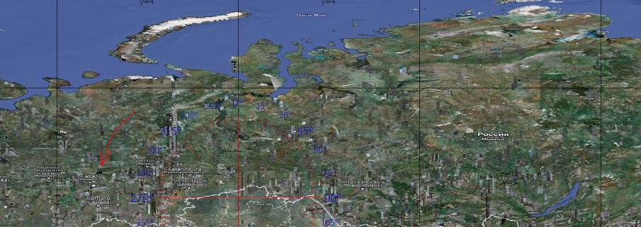

DescriptionПрошу сделать более заметную (а лучше - настраиваемую) подсветку последнего выделения на карте. Текущая рамка 1-2пикс черного цвета часто визуально теряется на плотнозаполненных картах (особенно если они к тому же и темные по гамме), и последнего выделения банально не видно. Приходится кучу времени ездить по карте и его выискивать. Вопрос ОЧЕНЬ осложняется возможностью того, что файл выделения может быть весьма мелкий (по охватываемой площади), и он может быть например прислан по емайлу (то есть по дефолту - нет никакого представления, где его нужно визуально искать на карте мира). Приходится нудно ползать и высматривать...
Аттач.
Additional InformationКошерный вариант решения из результатов обсуждения ниже: сделать центровку и fit-to-screen выделения следующим действием программы при загрузке любого пользовательского выделения из файла. Хотелка будет красиво решена.

(0001942)
vdemidov (manager)
15-04-2011 19:53
Поменяй настройки в ini файле на те которые нравятся больше. Можешь здесь опубликовать свои пожелания
Какие именно? Имена в студию, в смысле.
Желательно бы твикнуть толщину рамки (в пикс) и ее цвет (в #RGB), остальное всё ОК.

Отвечаю сам себе:
[VIEW_LastSelection]
Visible=1
LineColorAlfa=210
LineColor=0
LineWidth=2
Может, всё же лучше вынести настройку в гуй? А то далеко не очевидно ж.

(0002012)
bk99 (reporter)
17-04-2011 15:23
А может лучше добавить функцию "Центрировать последнее выделение" - при этом последнее выделение вписывается в размер экрана (с соответствующим зумом).

18-04-2011 09:53
Может просто сделать это следующим действием программы при загрузке любого выделения из файла?
* Тот, кто выделял сам и ручками - тот и сам знает, что и где делал.
* Тот, кто загрузил чужое - тут же получит его центровку, а дальше сам разберется - что с этим делать. Задача-минимум, озвученная в хотелке, будет исполнена: выделение будет перед глазами.

bk99 (reporter)
21-04-2011 05:49
Да, на мой взгляд, это было бы наилучшим решением. Перекрывается с 236.
