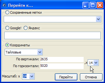

Summary0000630: Перекрывающиеся надписи в окне "Перейти к..."
DescriptionВсё видно на рисунке. И ещё непонятно, зачем два выбора масштаба.

18-04-2011 16:23
manager   ~0002048
Внимательно рассмотрел картинку, перекрывающихся надписей не увидел.
Тот масштаб, который справа, относится к выбору координат (т.к. x и y зависят от масштаба). А масштаб внизу - это с каким зумом выводить карту.
18-04-2011 16:34
reporter   ~0002052
Перед буквой "х" стоИт запятая, значит, там есть ещё как минимум одно слово, которого не видно за полями ввода. Скорей всего, это слово "Масштаб".
Я попробовал в одном масштабе выставить 14, а в другом 16. Получилось, что карта изобразилась в 16-м масштабе, но маркер стал на перекрестье границ тайлов. Это правильно, так как тайл 14-го масштаба состоит из 16 тайлов 16-го масштаба, и как раз центр... ну и так далее. Но упоминаний 14-го никаких. То есть надо очень чётко представлять, что будет, если ввести в поля разные значения масштабов.
18-04-2011 16:39
manager   ~0002055
Имхо нет там никакого слова перед запятой.
Смысл не только в том, что станет по центру.
Одна и та же точка на карте имеет разные X и Y в зависимости от Z, поэтому указывать его обязательно.
Ну Вы же понимаете, разве нет?
bk99
18-04-2011 16:55
reporter   ~0002057
Вот!
Я долго ждал, и оно прозвучало!
Слово "z".
Масштаб уже давно пишется как "z14", а не как "x14", а по сему - исправить в двух местах "x" на "z".
ЗЫ в нижнем случае "z" можно вообще не писать - в "Операциях с выделенной областью" в подобных случаях символ "z" не ставится.
18-04-2011 17:34
manager   ~0002061
Ну, символ "x" в данном случае обозначает знак умножения, а не ось икс :)
А убрать его не помешает, чтобы не было путаницы.
Но обсуждение внешнего вида предлагаю продолжить в запросе 631, а этот закрыть.
gpsMax
18-04-2011 18:27
manager   ~0002066
Поддерживаю предложение - всё равно все изменения будут косметические и в одной формочке, смысла нет внимание распылять.
18-04-2011 21:04
reporter   ~0002074
Давайте в 631, а этот закроем.
