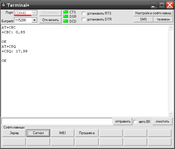

Пардон, если запутал. Ситуация такая: имеется телефон - n70, он по блютусу цепляется к ноуту, при этом создавая виртуальный com порт, в моем случае - com40.
Порт 100% верный, подглядел его в настройках модема.
At команды также проходят на телефон, проверял с помощью терминала.

Про AT-команды это очень здорово, и картинка очень радует.
А если снять галку, то не падает?
А если порт везде поменять на другой? Например, на 1..15

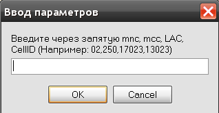

В настройках программы снимаем галку "автоматически определять параметры бс..."
Это дает возможность вручную ввести данные, в пункте "определить позицию по бс"
Пример данных: 01,250,801,52101 - бс в районе звенигородского шоссе, сектор 1, мтс.

> Введите через запятую параметры...
> Например, 02,250,17023,13023
При вводе "02,250,17023,13023" - "Невозможно определить позицию". Товарищи, пример должен быть рабочим. Сейчас отдельный тикет сделаю на эту тему.

> 01,250,801,52101
Ага, работает
(0002170)
snake83 (reporter)
20-04-2011 20:14
В примере заданы параметры мегафоновской бс, вот только LAC неверный.
Попробуйте так: 02,250,7718,11942 Неглинная улица, 2 сектор, мегафон.
>Вставил "02,250,7718,11942" в англоязычную Планету
А что, если не Мегафон, то эти цифры не прокатят?
Если так, то надо бы вставлять так:
"02,250,7718,11942 (Мегафон)"
или даже так:
"02,250,7718,11942 (Мегафон), хх,ххх,хххх,ххххх (МТС), хх,ххх,хххх,ххххх (Билайн)"
т.е. указывать примеры для всех опсосов из "большой тройки".
ЗЫ Я просто не в теме, но "палочки должны быть перпендикулярны".

Если в сабжевое поле ввести легальные данные, положение БС определится. Разве является задачей проверка работоспособности данной фичи? К тому же, при вводе одних и тех же значений (одной и той же БС) всегда попадём на неё, смысл указывать опсоса?
(0002244)
snake83 (reporter)
22-04-2011 10:55
В принципе, можно примеры не в само окно запросов добавить, а в справку, например.
Кому надо, тот в любом случае до них доберется.
а в окне лишь оставить это:(mnc, mcc, Lac,CellId)
