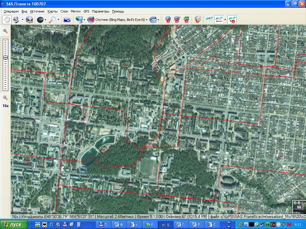

Summary | 0000071: Не корректно происходит привязка изображений с Bing Maps, Birds Eye | ||||||||
Description | Не корректно происходит привязка изображений с Bing Maps, Birds Eye в версии 100707. Сдвиг на север порядка 150. Сводит на нет смысл скачивания HiRes. В то же время привязка в спутниковых снимках Google без проблем! | ||||||||

(0000126) dumpy (reporter) 25-08-2010 05:49 |
тоже эту фичу заметил ... но подумал что так и должно быть... ) |
(0000127) Propretor (reporter) 25-08-2010 05:56 |
Нет, этого быть не должно. Это чисто баг. Сдругими ресурсами все корректно. |
(0000128) vdemidov (manager) 25-08-2010 06:34 |
Раз баг только с одним ресурсом, то и пишите владельцам этого ресурса. Тобишь в Микрософт. |
(0000130) Propretor (reporter) 25-08-2010 06:41 edited on: 09-04-2011 12:04 |
Странный комментарий. Вина Майкрософт под большим сомнением. Соственный браузер дает результат верный. Если вам не интересен результат работы с Bing Maps, Birds Eye, зачем тогда вообще его "прикрутили"? Неужели не знаете, что "неправильная" карта хуже чем ее отсутствие? |
(0000135) Garl (manager) 25-08-2010 08:19 edited on: 09-04-2011 12:04 |
тут дело действительно с самой отдаче от бинга, у них некорректно (местами до 1.5 км) привязаны снимки. так что или перепривязывать или ничего с этим не поделать. вот к примеру Краснодар привязан на ура, а в тоже время горная часть съехала местами на 800-900 метров |
(0000137) sergeyka (reporter) 25-08-2010 20:18 |
Вот поэтому я и предлагал добавить возможность в runtime менять привязку. Сдвигать. Но предложение вычеркнуто без обьяснения причин... |
(0000138) DJ VK (reporter) 26-08-2010 04:58 edited on: 26-08-2010 05:00 |
Нельзя просто подвинуть снимок. Он может быть одним концом привязан правильно, а другой уполз. Преобразование нелинейное (растяжения, сжатия, повороты и сдвиги - это как минимум), да привязать сам по себе спутник не сопостовляя его скажем с топографической картой, имеющей точную привязку, сложно. Единственный выход - скачать мозайку снимка, склеить, экспортировать, нормально привязать, разбить на мозайку и вставить ее в программу. (А заодно послать майкрософту - дескать вот так правильно.) Не встравивать глобал маппер в программу же в качестве плагина ... А на гугле, например, есть обратная связь - можно пожаловаться на неточности и несоответствия в карте и спутнике... |

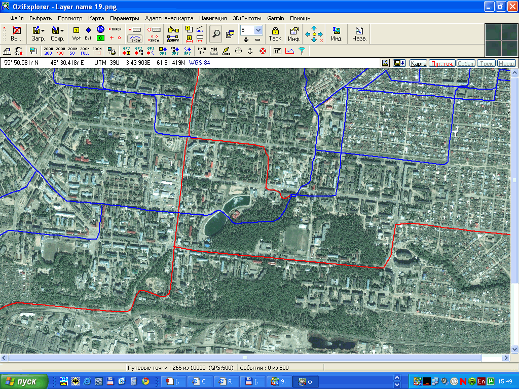

(0000283) Propretor (reporter) 07-10-2010 12:29 |
Только что сделал фрагмент карты с помощью Mobile Atlas Creator http://mobac.dnsalias.org/ Источник карт тот же - от Microsoft Никаких искажений, все треки легли. Опять будете утверждать что проблема в Бинге? См. файл 1.png |
(0000285) Garl (manager) 07-10-2010 13:27 |
самый простой пример: открываем место и бустренько горячими кнопками переключаемся между слоями Bing и Google если на экране разницы в снимках не заметно - то и привязываться они будут идентично если они отображаются криво - то проблема не в планете а в том как сервер отдаёт снимки. кстати у Virtual Earth есть 2 варианта снимков (bing и VirtualEarth) так вот бинг - косячный . пример одного и того же места: http://ecn.t3.tiles.virtualearth.net/tiles/svi120333020321220.jpeg?g=392&dir=dir_n&n=z http://a0.ortho.tiles.virtualearth.net/tiles/a120333020321220.jpeg?g=72 собственно вопрос: в покрытии между bing и VirtualEarth различия есть? |
(0000290) Propretor (reporter) 08-10-2010 08:22 |
Я не теоретик, мне важен результат. Если разрешение снимков одинаковое, сами снимки одинаковые, тогда сделайте возможным скачивание данных с VirtualEarth, и закройте возможность скачки с Bing - с их нелинейными искажениями. |
(0000291) Garl (manager) 08-10-2010 09:33 edited on: 10-10-2010 06:52 |
дык https://bitbucket.org/vdemidov/sas.zmp/src VESat.zmp - VirtualEarth VESat-N.zmp - Bing |
