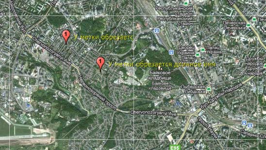

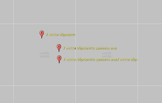

Summary0000831: При отображении обрезаются длинные имена меток
DescriptionЕсли метка находится относительно середины тайла левее, а имя выходит за пределы данного тайла, то имя обрежется по правому краю данного тайла.
А если правее, то имя обрежется, только если оно будет выходить за пределы соседнего правого тайла (по его правому краю). Наверное написал не совсем непонятно. Прилагаю картинку.

приложил второй файл там лучше видно, то что я описал.
ПС
не смог удалить старый, поэтому добавил второй

Чуток подрихтовал. Теперь подпись метки будет минимум 256 пикселов, а не 128 как было.
