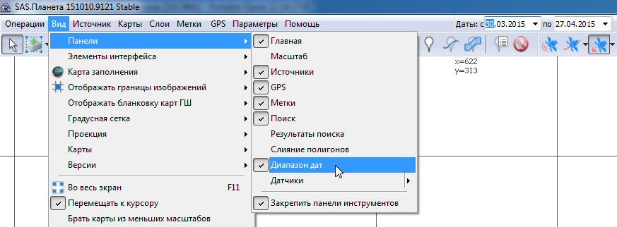

Существующие с градиентом - карта заполнения будет показывать существующие тайлы, окрашивая их в зависимости от даты создания. Диапазон дат создания задаётся пользователем. Для этого следует войти в Вид → Панели → Диапазон дат и установить галку. После этого в поля ввода ввести нужные даты.
Замечание. Карта заполнения будет показывать только тайлы, дата создания которых входит в указанный диапазон, окрашивая их в зависимости от их «свежести». Поэтому, изменяя диапазон дат, можно получить различные результаты построения карты заполнения.
