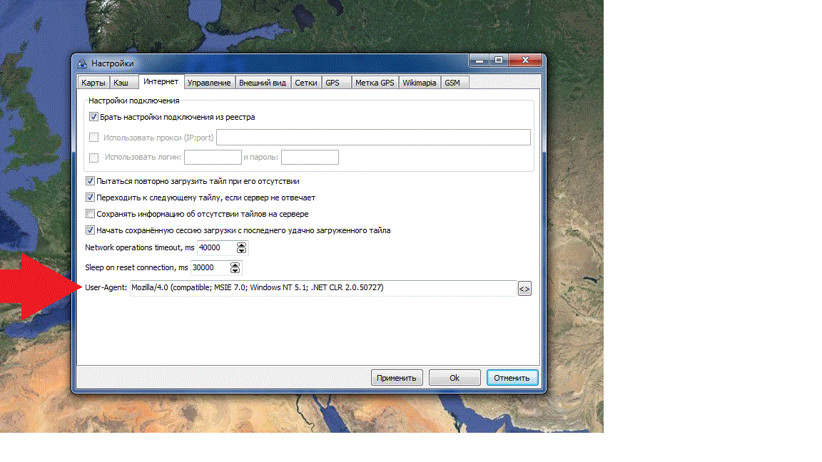

Сообщение semsem » 14 окт 2014, 12:53
Добрый день!
Подскажите пожалуйста, что за новая функция появилась в последней ночной доработке SAS.Planet.Nightly.141010.8234, а именно:
User-Agent: Mozilla/4.0 (compatible; MSIE 7.0; Windows NT 5.1; .NET CLR 2.0.50727)
