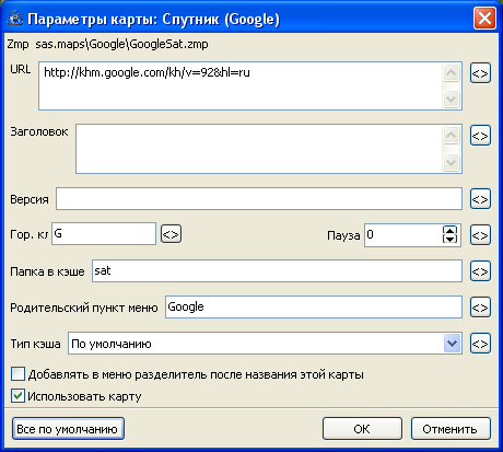

DescriptionПараметров становится всё больше и как-то они не упорядочены. Предлагаю воспользоваться решением от софтверных гигантов и сделать что-то подобное (см. скриншоты). Кстати, таким же образом можно организовать вообще все/большинство настроек в программе.

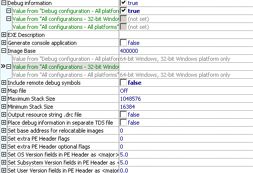

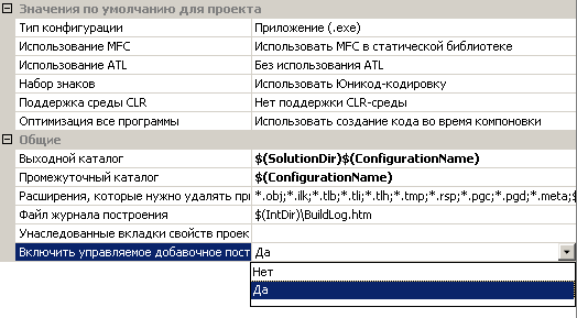

1. ДЛЯ ЗАТРАВКИ. КАКУЮ ТАБЛИЦУ ИСПОЛЬЗОВАТЬ? TMS TAdvGrid не бесплатна, но исходники есть если надо. и проста в использовании. Не люблю выбирать из одного пункта. Предлагаю обсудить кандидатов.
2. Возможно ли ВСЕ праметры вывести из ZMP, втч и скрипт?
3. Можно прикрутить GUID генератор и сделать кнопки "СОЗДАТЬ zmp" и "сделать копию с новым GUID". полезная фича?
Чем хороша Virtual Treeview? TColor или комбо со списком цветов поддерживается ?для поля?
Страшный сайт у них. Вместо 1й кнопки скачать 3 десятка (!) кнопок....

KGrid бесплатный. Хрен его знает. Нужна возможность отображать цвет. точно как в IDE.
11-01-2012 12:59
manager   ~0004862
Цвет текста по-моему в любом гриде можно сделать.

После упорядочивания zmp как раз подумываал свести в таблицу GPs\GSm а потом и другие опции. Длу ускорения процесса пока что не буду добавлять те параметры которые используются но не редактируются напрямую из программы, например скрипт из ZMP.
KGrid довольно любопытен. установился мгновенно. Обычная таблица с строками. Но !
case InitialCol of
    1:
    begin
      AEditor := TEdit.Create(nil);
    end;
    2:
    begin
      AEditor := TComboBox.Create(nil);
      TComboBox(AEditor).Style := csDropDown;
    end;
    3:
    begin
      AEditor := TButton.Create(nil);
    end;
    4:
    begin
      AEditor := TCheckBox.Create(nil);
      TCheckBox(AEditor).Font.Color := clRed; // applies only without OS themes (in Delphi)
    end;
    5:
    begin
      AEditor := TScrollBar.Create(nil);
      TScrollBar(AEditor).Max := 10;
    end;
и так любой тип контрола создается динамически на время редактирования.
Один минус. Возможности сгруппировать параметры и скрывать -раскрывать группу я не нашел, а без этого таблица кажется неупорядоченной.
Virtual Tree установился из исходников не сразу. аж три директории прописал, да и еще ошибка - пакаджи лежат на одну папку глубже чем это прописано. так что если svn скачивать будет не айс (это не hg и толку от них мало, проще в папку requires кинуть и все.) Изучаю функции.
12-01-2012 10:15
manager   ~0004878
>уметь строить опции и их значения динамически, и сохранять это дело в строку (сериализовать) без особенного вкорячивания кода в сас
Virtual Tree для вас и создан.
ValueTypes[ParentNode.Index, Node.Index];
PropertyTexts[Node.Parent.Index, Node.Index, ptkText];
DefaultValue[ParentNode.Index, Node.Index];
это что вызывается внешнего. Надо еще присодинить таблицу названий разделов параметров и все. Сам компонент не особо интересует что внутри.
Надо делать оберточку чтоб все это заработало ((((((

Если кто-нибудь сделает затычки, наполнить будет кодом все это уже на порядок проще.
Что нужно.
1. Описание секции. Имя, hint, bool Expanded.
2. Динамический список секций и методы GetCount, GetName, GetHint, IsExpanded
3. Описание свойства. Имя, тип, значение-строка, номер секции, hint.
4. Методы onKeydown, onDblClick, и те что понадобятся при редактировании

Прикрепил юнит с практически готовым PropertyEditor-ом (из демки "Microsoft property editor clone" http://www.delphi-gems.com/supplement/download.php?ID=52 ) + скриншот, как это выглядит в демке. Все необходимые типы данных легко встраиваются (в том числе и диалог с выбором цвета).
Можно использовать практически "как есть", с единственной оговоркой:
// To be Fixed (Urgently!):
// - AV exception in line 586 (DoPaintNode) when more than TWO field categories are
// used - I have COMPLETELY no idea what is wrong? :/
т.е. нужно либо фиксить AV, либо не создавать более 2-х категорий на таблицу (что явно мало). Ну, или взять за основу и написать свой эдитор.

>Долгожданное обновление компонента Virtual Treeview V5.0.0 RC1
Ну, это так сказать, официальное объявление. А так, никто не мешает взять из svn самую свежую версию и пользовать на своё здоровье.
Только это всё никакой погоды нам не делает. Вот если бы кто доработал демку "Microsoft property editor clone"...
