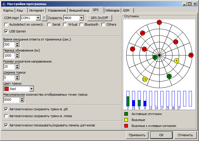

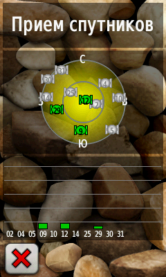

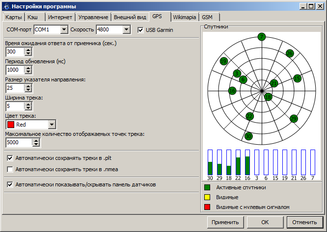

DescriptionИтак, пока что только EXE-ха для тестирования.
Старый компонент выкинут за ненадобностью.
Основная новая возможность с точки зрения юзера - подключение к приёмникам Garmin по USB.
Не менее основная новая возможность с точки зрения разработчика - код для подключения по NMEA-0183 к GPS-приёмникам на COMx.
Небольшие бонусы в виде дополнительных счётчиков HDOP, VDOP, UTC Time и Local Time.
Вроде бы устранился косяк с нулевыми начальными координатами и семью тыщами км на одометре в нерезиновске.
Тестить надо яростно, и все новые возможности. Я сначала писал без использования TThread вообще на голом Native NT API (там многие используемые вещи проще делаются, изначально ыла идея написать коннектор к GPS в виде отдельной DLL из-за боязни большого размера кода), потом переписывал кусками на Win32, потом один из потоков переписал на TThread. Поэтому прошу отнестись с пониманием, что косяки там есть. Только я уже совсем зашорился и перестал их отлавливать.
В форкнутое репо код для созерцания залью чуть позже.
Tagsgarmin, gps

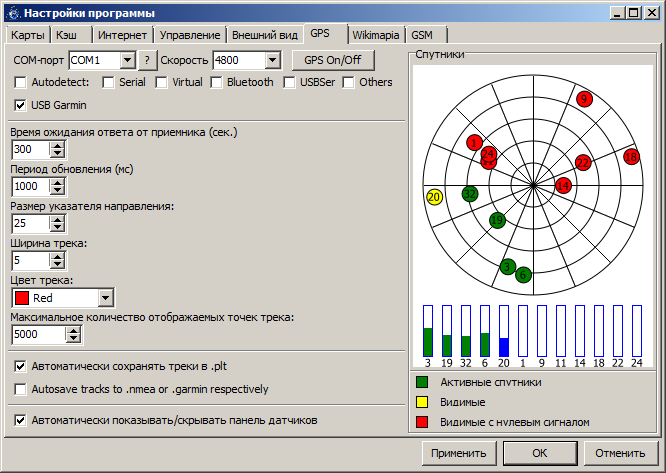

забыл добавить - лог в формате nmea пишется ТОЛЬКО для COM NMEA. бай дизайн.
Garl
21-10-2011 08:20
manager   ~0004131
а так и должно не показывать активные и видимые спутники?
а то непонятно видит программа приёмник или нет.
vasketsov
21-10-2011 08:39
manager   ~0004132
Вообще-то должно показывать как и раньше.
Хотя бы так как на приаттаченной картинке.
Время со спутника доступно даже если координаты совсем кривые, так что если на панель датчиков вывести датчик времени, и он будет менять значение, значит приёмник доступен. С кнопкой подключения на панели инструментов там какая-то беда бывает, приёмник недоступен, а она не отлипает (даже зависит от того, поелозить над ней мышкой или нет), по состоянию кнопки нельзя определять. Но как бы цели полечить её не было, поэтому вот.
Garl
21-10-2011 09:02
manager   ~0004133

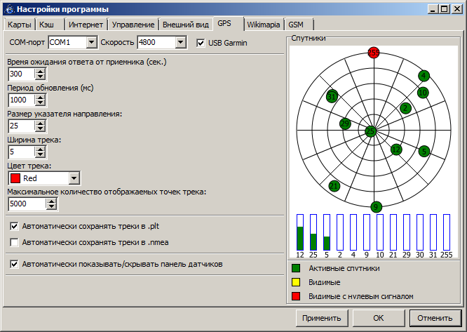

видимы 2 спутника, а зелёными подсвечиваются все. так и надо?
vasketsov
21-10-2011 09:14
manager   ~0004134
Это скорее всего из-за значения SNR (signal-noise-ratio).
В отличие от NMEA (до 100), у Garmin-а там значения могут достигать офигенного количества тыщ. Так что чтобы уложить их в прежние полоски, пришлось их целочисленно поделить на 40. Скорее всего прочие спутники имеют очень небольшое значение snr, скорее всего из-за очень ограниченной области доступности неба. Короче говоря, есть подозрение, что эти 2 спутника пробились к тебе напрямую через окно, а остальные пробуют стучаться через двери и стены.
В любом случае признак "зелёности" получается непосредственно с устройства, то есть, "ему можно верить".
Garl
21-10-2011 09:17
manager   ~0004135
ну да, кабель еле-еле дотягивается до окошка. в окно видно только 2 спутника. остальное отражёнка.
bk99
21-10-2011 10:32
reporter   ~0004136
Я правильно понимаю, что:
1. зелёных кружочков всегда > или = зелёных столбиков;
2. наоборот не бывает;
3. верим зелёным кружочкам (которых всегда больше).
21-10-2011 11:10
manager   ~0004137
Зеленый цвет обозначает, что данные спутника используются при определении текущей позиции.
По задумке зеленых кружочков всегда должно быть столько же сколько зеленых столбиков. Если это не так значит вопрос к коду который получает данные от GPS.
vasketsov
21-10-2011 11:39
manager   ~0004138
Список "зелёных" спутников напрямую получается с устройства. Для любого протокола. Никто в этот список не влазит, по крайней мере намеренно, ибо это бессмысленно. Поэтому однозначно верим зелёным кружочкам.
Зелёные полоски рисуются руками. По существующей логике диапазон snr для nmea всего сто (100).Чтобы попасть в этот диапазон, мне пришлось поделить значение snr на 40. Если я его делил на 32 - всё равно вылазило у некоторых спутников выше верхнего края полосок. А теперь предлагаю подумать, какой высоты будет на экране полоса для спутника с snr равным например 80, если общая высота полосок скажем 200 пикселей. Впрочем, тут можно поиграться порядком выполнения операций, сначала привести к сотне, а потом округлить до целого. Погляжу что получится. Ещё как вариант - определять максимальное значение для конкретного набора спутников, то есть, отображать только относительную величину snr.
Чтобы увидеть мелкие полоски, надо растянуть полоски по вертикали. Например, на вертикальной панели с датчиками включить датчик уровня сигнала и поместить его самым последним, чтобы он занял всю высоту. Тогда снизу есть шанс увидеть нужные нанополоски.
21-10-2011 12:32
manager   ~0004139
Что-то я сомневаюсь. Скорее всего все кроме двух должны быт желтыми. Ну не могут быть все спутники нормально зафиксированными.
bk99
21-10-2011 12:40
reporter   ~0004140
На мой взгляд, полоски надо просто убрать, и непоняток будет меньше. Полоски не несут никакой смысловой нагрузки, а цифирки и так уже в кружках отображаются.
Garl
21-10-2011 13:01
manager   ~0004141
цифры в кружочках - номера спутников, а полоски - уровень сигнала.
21-10-2011 13:08
manager   ~0004142
Все зелененькие спутники это еще менее информативная картинка. Такого практически не бывает. Тем более Garl, говорит, что реально видно только 2 спутника. Значит остальные должны быть желтыми.
21-10-2011 13:10
manager   ~0004143
Кстати. Спутник с Id 255 это тоже баг. Там только до 32 может быть нумерация.
Garl
21-10-2011 13:15
manager   ~0004144
приложил 2 скриншота :)
21-10-2011 13:27
manager   ~0004145
Вот именно. Итого 2 спутника должны быть зелеными, 3 желтыми, а все остальные красными. А мы что видим? Все зеленые.
Garl
21-10-2011 13:28
manager   ~0004146

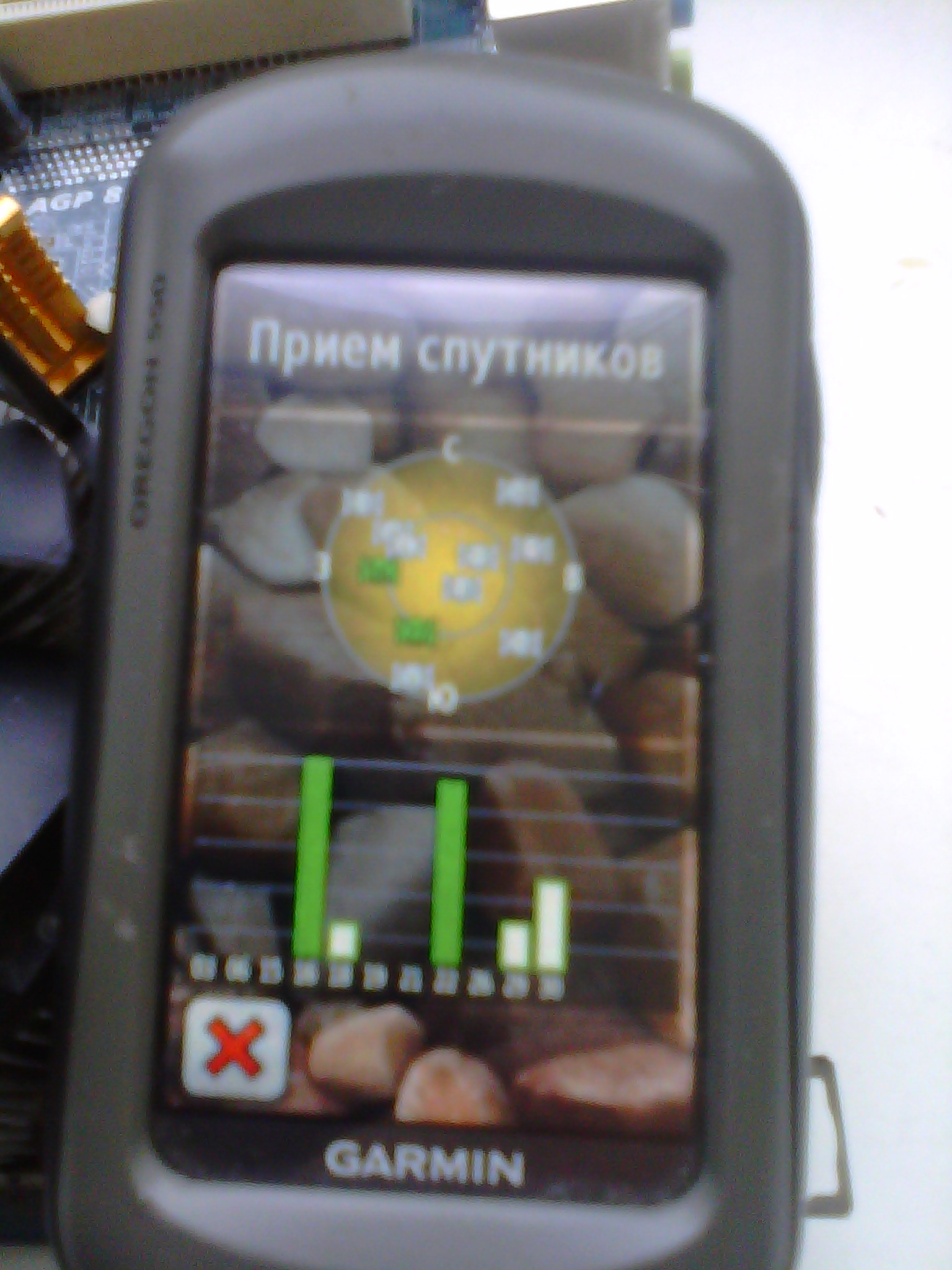

ну на самом апарате 2 постоянно горит зелёным и 3 мигают из зелёного в белый. (по идее плохие условия приёма)
vasketsov
21-10-2011 13:43
manager   ~0004147
1. Если речь про гармин на скриншоте, то snr и прочее можно поглядеть в прожке, которую я выкладывал в теме про прямую поддержку гармина.
2. Таки да, не могут. Но это не исключает "ошибочные" данные с самого устройства.
3. Конкретно Garl выкладывал результат выполнения той прожки в режиме игры в прятки со спутниками - сейчас гляну что там за параметры были
4. От греха подальше можно вообще выводить значение snr вместо полосок. Хотя на панели датчиков полоски очень уместны (по крайней мере пока на этой панели не появится картинка неба и спутников как в настройках).
Garl
21-10-2011 13:47
manager   ~0004148
приложил лог (3 зелёных 1 моргающий)
vasketsov
21-10-2011 13:57

Спасибо, я допёр в чём беда. Вот результат:
svid=29, snr=2834, elev=38, azmth=260, status=21
svid=9, snr=3576, elev=20, azmth=183, status=21
svid=5, snr=1924, elev=10, azmth=128, status=20
svid=2, snr=65436, elev=62, azmth=92, status=20
svid=4, snr=65436, elev=22, azmth=46, status=20
svid=10, snr=65436, elev=16, azmth=75, status=20
svid=12, snr=65436, elev=77, azmth=99, status=20
svid=14, snr=65436, elev=6, azmth=270, status=20
svid=25, snr=65436, elev=64, azmth=309, status=20
svid=30, snr=65436, elev=18, azmth=306, status=20
svid=31, snr=65436, elev=15, azmth=323, status=20
svid=27, snr=65436, elev=0, azmth=0, status=4
Статус (двоичное) 20 = 10100 и 21 = 10101
Описание протокола:
0 - The unit has ephemeris data for the specified satellite
1 - The unit has a differential correction for the specified satellite
2 - The unit is using this satellite in the solution
Резюме - косяк в реализации протокола, ума не приложу, как может быть 2 без 0.
Значит будем проверять биты 0 и 2 вместе.
Ща поправлю и выложу версию 02.

manager   ~0004151
ну незнаю активен\неактивен конечно хорошо, но малоинформативно
уровни сигналов таки нужны чтоб определиться высовываться из окна дальше или и так сойдёт :)

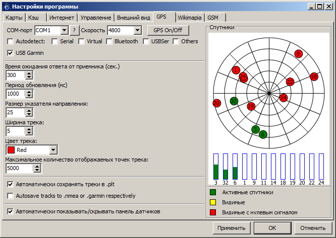

Жёлтеньких не появилось
vasketsov
24-10-2011 12:29
manager   ~0004170
Я таки получил на своём относительно стареньком 76-м статусы как у Garl. И даже больше :) Удалось это сделать включением (руками) на приёмнике опции не простого GPS, а WAAS/EGNOS. Вот пример информации о спутнике:
svid=16, snr=4230, elev=45, azmth=280, status=23
23 = 10111 - и тут я немного прифигел, ибо всегда думал, что в РФ эта штука не работает (блютусный сирф3 на моей памяти никогда дифф.поправки не выдавал), а тут девайс выдаёт все 3 начальных бита включёнными (21 тоже есть). Правда прошло несколько минут - все 23 пропали, вместо них везде 21 (без дифф. поправок).
Вроде бы все озвученные косяки устранены. Дополнительно сделан автодетектор ком-портов (по категории портов, чтобы искалось быстрее и ложных срабатываний было меньше) и включение/отключение gps из настроек (а то я зае..ся открывать/закрывать форму настроек). Версия 03. Из недоделок - не синхронизировано состояние кнопок в настройках gps с кнопкой включения/выключени gps на панели инструментов (исправлю пока версию 03 дрючите).

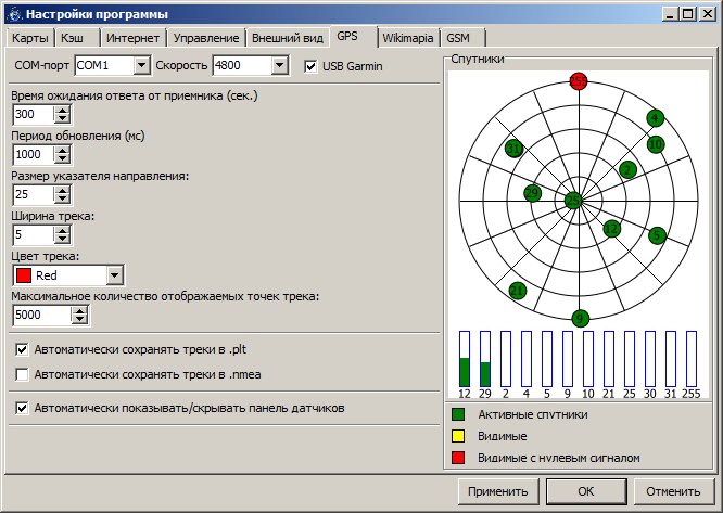

25-10-2011 07:50
manager   ~0004174
может переводить спутник с которого были данные и сейчас он недоступен в "жёлтый цвет" ?
vasketsov
25-10-2011 08:09
manager   ~0004175
Жёлтый - спутник в принципе доступен, но не участвует в принятии решения.
Красный - спутник виден, но недоступен (из-за "нулевого" сигнала или если его номер не определён или статус "плохой", статусы см. выше).
Данные для раскраски - номер спутника, snr и список "фиксированных" получаются с устройства. В этом смысле если устройство (условно) говорит "красный" - почему и как долго ещё надо говорить "жёлтый"? Или я вопрос не понял? Эти статусы они по сути и есть ТЕКУЩИЕ данные. Надо отдельный признак, что спутник в течение этой сессии был "зелёным"?
А, вопрос почему 25 и 12 перепутались на картинках? Хороший вопрос )
Garl
25-10-2011 08:11
manager   ~0004176

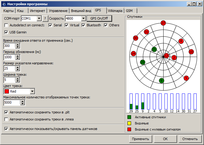

дык у меня нету жёлтых спутников. так и надо? приложения выше
vasketsov
25-10-2011 08:22
manager   ~0004177
В плане цвета - всё вполне корректно:
svid=12, snr=1230, elev=82, azmth=56, status=21
svid=9, snr=2217, elev=29, azmth=184, status=21
svid=29, snr=1690, elev=31, azmth=254, status=21
Это были три имеющихся "зелёных" спутника. У них всё в норме.
svid=2, snr=65436, elev=61, azmth=99, status=20
svid=4, snr=65436, elev=29, azmth=50, status=20
svid=5, snr=65436, elev=4, azmth=134, status=20
svid=10, snr=65436, elev=13, azmth=83, status=20
svid=14, snr=65436, elev=11, azmth=278, status=20
svid=25, snr=65436, elev=57, azmth=308, status=20
svid=30, snr=65436, elev=0, azmth=303, status=20
svid=31, snr=65436, elev=8, azmth=326, status=20
Это были недоступные спутники - они "красные". Ибо snr меньше нуля (как двухбайтовое число со знаком). В общем-то эта логика была всегда в отрисовке "палочек" и "неба".
Другой вопрос - что делать при положительном snr - ибо тогда есть определённое противоречие с логикой и спецификациями гармина (см. выше про биты статуса). Но в этом случае без вариантов "красные". Или хочется дополнительный цвет сделать для snr<0 и "сомнительно-положительного" статуса?
Кстати, автодетект работает только по ком-портам. Если юзать исключительно гармин, все прочие автодетектные галочки можно отключить. Всё равно при включённой гарминовской галочке подключение будет именно к нему.
Garl
25-10-2011 08:29
manager   ~0004178
пока не могу отловить мигающий на приборе спутник (вот он по идее должен быть жёлтым)
с другой стороны и так уже хорошо. На приборе ж тоже или зелёный или нет.
vasketsov
25-10-2011 10:21
manager   ~0004179
у меня "мигающий" соответствует как раз статусу 20 (или 4 без WAAS).
"жёлтый" - незакрашенная полоска.
"зелёный" - закрашенная.
то есть "мигание" - перед "жёлтым".
а нет, наврал, прибор честно по битам включает или отключает зарисовку полосок и мигание (соответственно биты 2-й и 0-й).

Выложена SASPlanet_04.zip. В принципе с технической стороны вопроса уже близко к итоговому результату.
Комментарии:
1. Гарминовские статусы, когда спутник без эфемерид используется для принятия решения, сделал отдельным workaround-ом. Чтобы не нарушать здравую логику, зелёными для гармина считаются спутники с начальными битами 101 (то есть если спутник используется для принятия решения и есть эфемериды). Если же спутник имеет статус 20 (двоичное 10100) или 4 (двоичное 100) - (то есть с точки зрения гармина он нормальный для использования при принятии решения, а с точки зрения логики - не совсем) - будет этакий почти зелёненький, цвет соответствует синенькой окантовке полоски с силой сигнала. На панели датчиков ничего не меняется. Для NMEA ничего не меняется.
2. Напрочь больше не используется второй параметр из настроек gps, задержка в миллисекундах. Пока оставлен, вдруг я чё-то совсем не догоняю.
