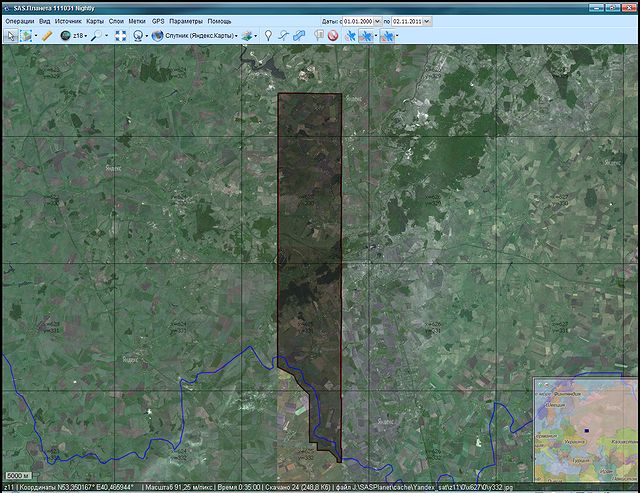

DescriptionОбычно снимки представляют собой вытянутые по вертикали полосы. Экран же дисплея, наоборот, вытянут по горизонтали, и такая полоса умещается целиком только при сильном уменьшении. Таким образом, "полезная" площадь экрана становится совсем небольшой. А карта заполнения "лопатит" весь экран, тратя время и моторесурс диска на в данном случае ненужное.
Можно добавить в контекстное меню, появляющееся при наведении на полигон, строчку "Карта заполнения".
