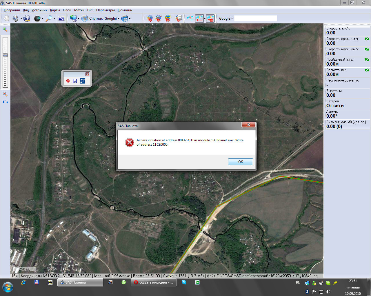

DescriptionОшибка появляется при нажатии правой кнопки мыши на пути при редактировании большого пути проложенного вручную.

беда в том что проявляется не постоянно, такое ощущение что дело в количестве точек преломления кривой пути

я отловил место глюка... пробуйте нажать на трэке изменить

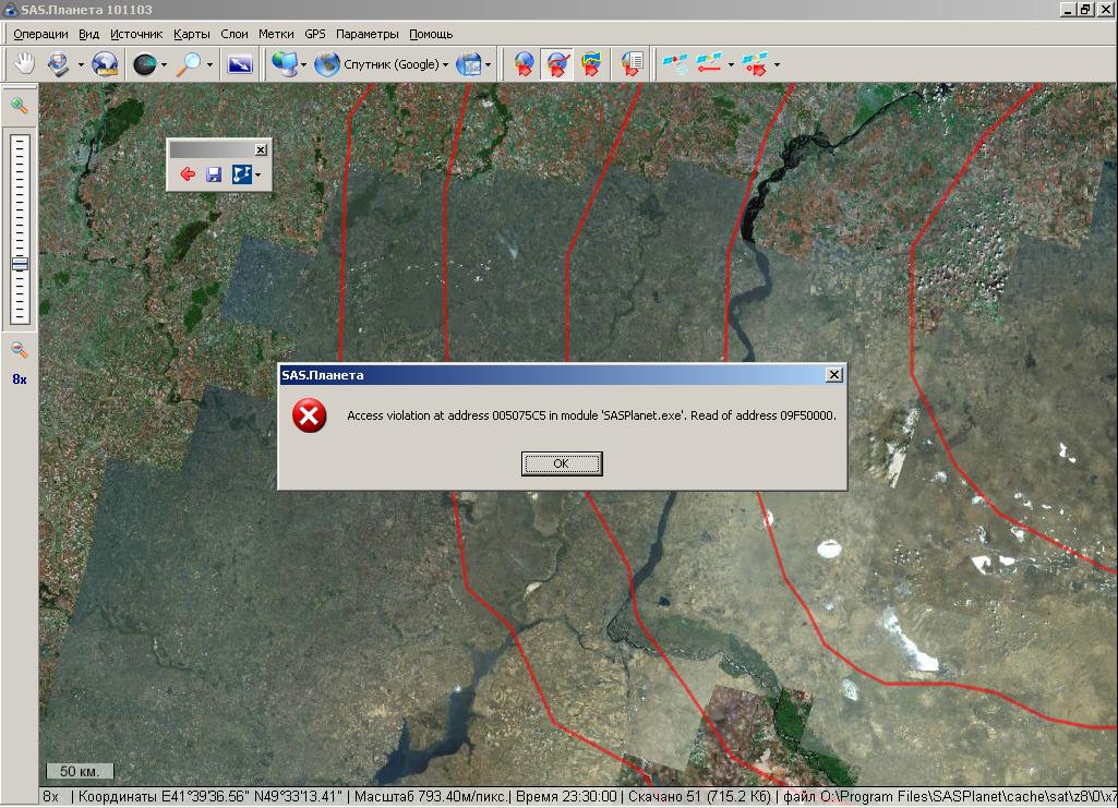

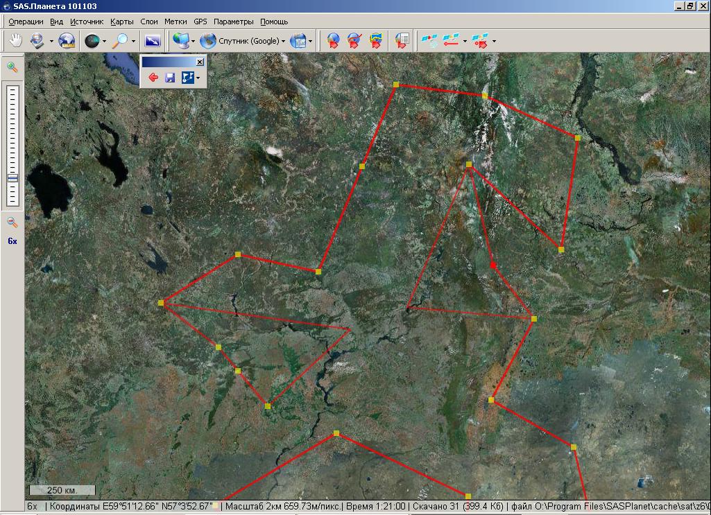

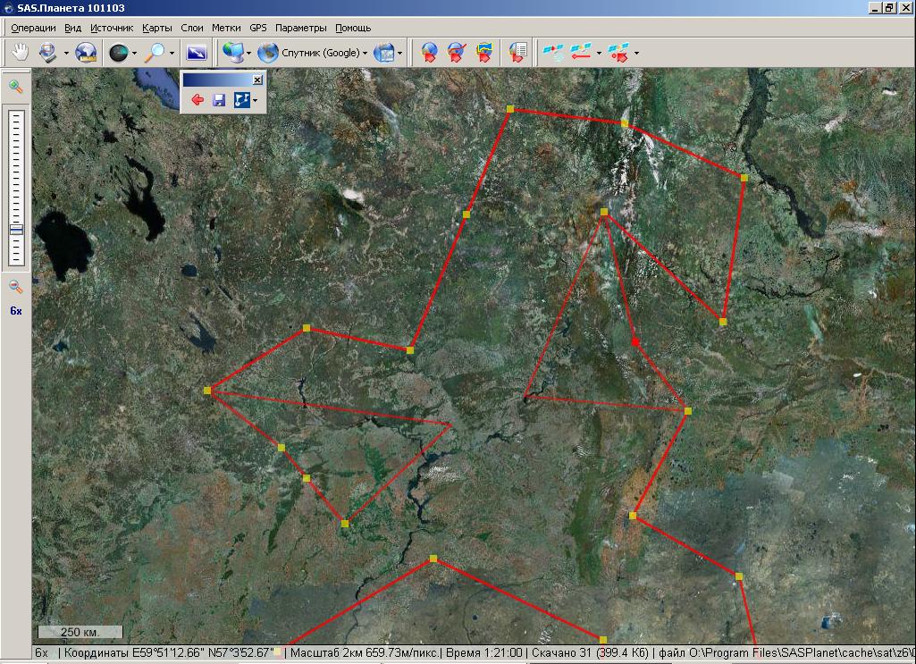

при попытке повторить у меня во такой ацесс виалейшн вываливает после зума.

Оказывается, дело в зуме. При приближении до 16 уровня и ниже - вылетает, а выше всё нормально.

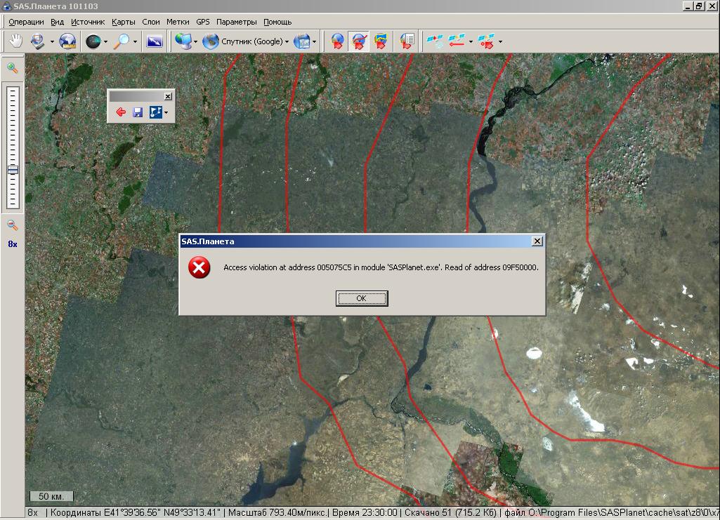

Точно такая же ошибка возникает и в версии 101103 при построении полигона. Вероятность возникновения ошибки сильно возрастает если одновременно происходит загрузка тайлов из интернета или отрисовка карты заполнения слоя.

Подобная ошибка возникает при активной функции "последнее выделение" в момент зума более 14 слоя. Частота появления - 100% случаев. Приходится отключать эту функцию.

Проверяйте в новой версии. Вроде бы должно исправиться, но не гарантирую.
