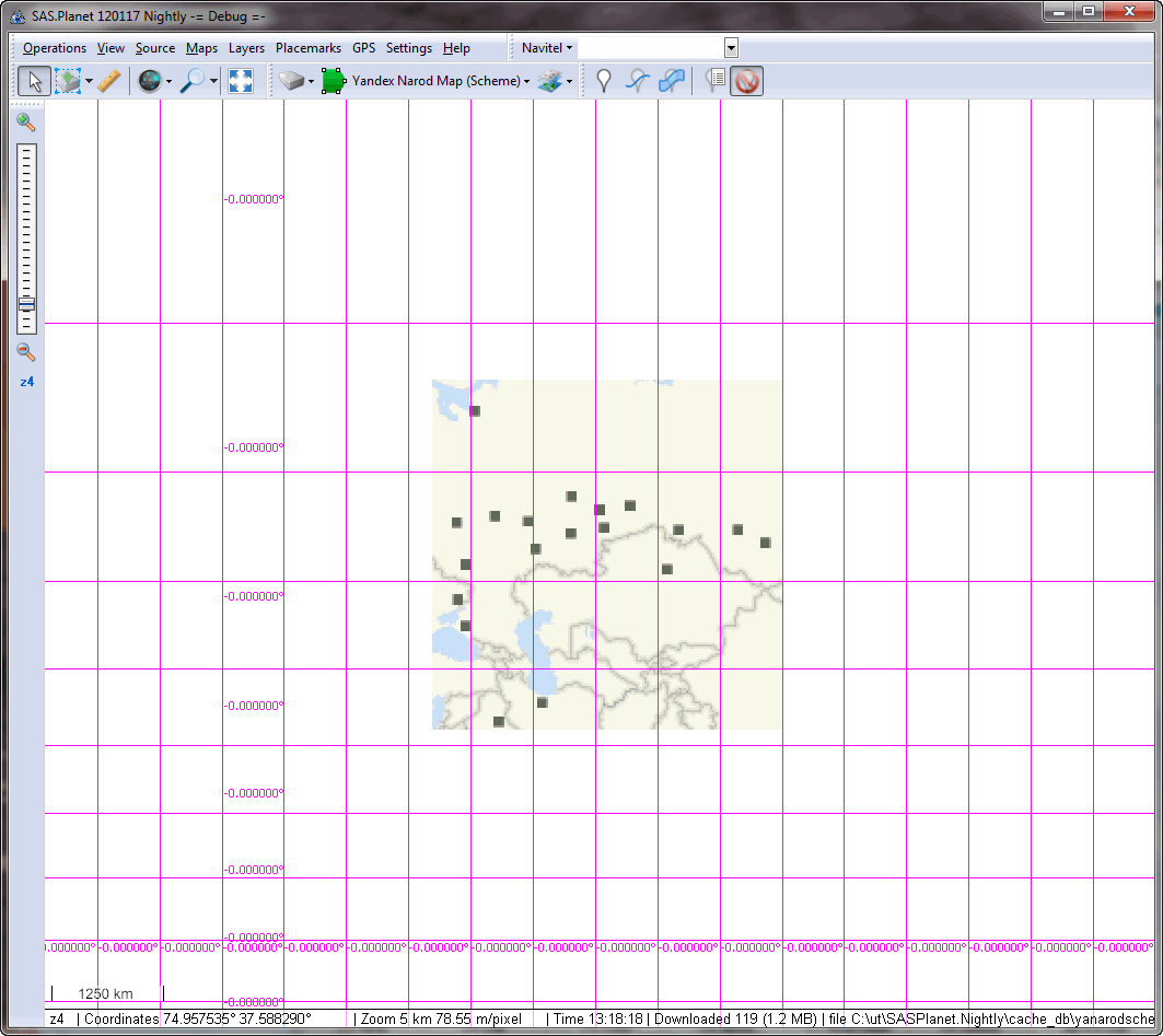

И на другом компе возникли похожие проблемы.
SASPlanet.Debug.win7.elf
Что-то с базой случилось, какая-то Requested page not found, картинка замирает, программу приходится мочить.
Нашёл плохой файл, стёр, всё нормально.
db_verify.exe: Page 81: overflow page of invalid type 0
17-01-2012 11:06
manager   ~0005065

Нашёл 9 битых файлов на компе, на котором я проблем не замечал!
Короче, blocking issue :(
