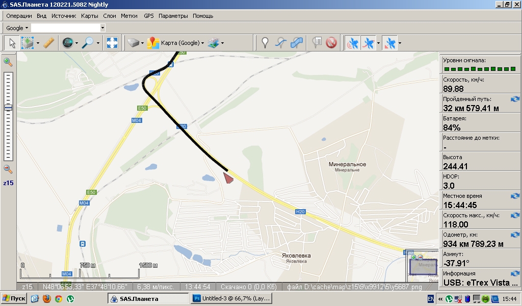

Курсор направления движения всё время показывает куда-то на запад, на следующий день показывал на юг вне зависимости от направления моего движения. При этом навигация на какую-либо точку не работает.

Гм, странный баг. А можно скриншот, чтобы была видна текущая скорость, последний участок трека в пределах сотни метров и направленная не туда стрелка? Плюс датчик азимута на боковой панельке.

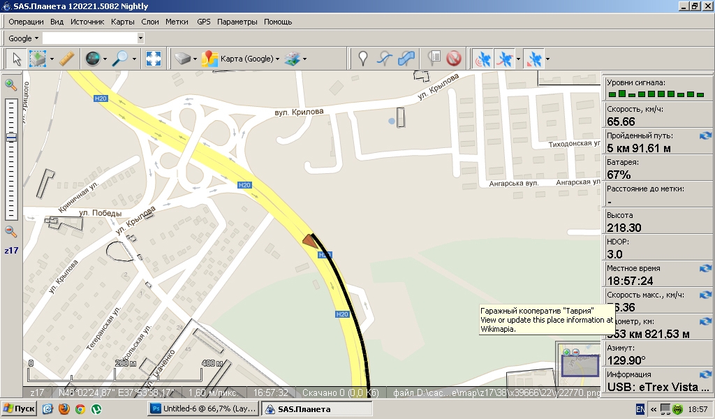

Добавил два сткриншота

А это не курсор направления ДВИЖЕНИЯ!
Это стрелка направления на определённую метку :)

На скриншотах направление стрелки соответствует значению азимута в датчиках gps, так что либо скриншот не тот, либо ошибка не та.
Если есть подозрение, что само по себе значение азимута в датчиках некорректное - так и надо писать. И трек приложить в формате .garmin, на котором это происходит.
Например, если предположить, что линия на скриншоте - это где только что проехал, то я вижу не "вне зависимости от направления моего движения", а совершенно понятную ошибку, что курсор просто развернулся.

Кстати, -37 - это в принципе корректное значение азимута? Не д.б. 323?
Да, по скриншотам получается, что азимут показывает противоположное направление.

Прибор ахинею не выдаёт - трек-то нормальный. Железка, кстати, не безымянный китай, а вполне отлаженный гармин. HDOP минимальный, скорость высокая, остановок перед скриншотированием не было. С координатами в [NavToPoint] направление не связано - на обоих скриншотах они близки, а стрелки смотрят в разные стороны. (Хотя есть вариант, что между скриншотами данные [NavToPoint] менялись)
Стрелка показывает назад по ходу движения, и это, как уже заметили, согласуется с gps-ным азимутом с точностью до наоборот. Стрелка всегда назад показывает или просто совпадение получилось?

Чтобы было понятнее. Азимут на гарминах считается исходя из "северной" и "восточной" компонент скорости, отдельно азимут не приходит. Инвертирование азимута относительно реальности означает ровно одно: приходит обратный знак обеих мгновенных скоростей по широте и долготе. Либо как вариант - в приборе где-то есть настройка выдавать скорости относительно южного и западного направления (может установкой какого-нибудь идиотского датума, может ещё как).

Воспроизвёлось в дороге обратное направление курсора на гармине.
Буду делать признак инвертирования маркера GPS.
