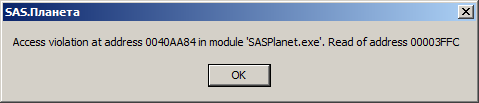

Summary | 0001215: Вылет при генерации вышележащих тайлов и движении карты | ||||||||
Description | Собственно, если при генерации если подвигать карту, то вылетает ошибка | ||||||||
Tags | формирование | ||||||||
Attached Files | ![]() ![]() ![]() ![]() | ||||||||

(0006111) vasketsov (manager) 14-03-2012 21:30 |
Ну чего, ждать этот инцидент, или потихоньку можно заливаться? Вроде все "поверхностные" баги уже должны были отловиться... |

(0006202) vasketsov (manager) 19-03-2012 13:52 |
Валится в файле ImagingJpeg тут: procedure TermSource(cinfo: j_decompress_ptr); var Src: PSourceMgr; begin Src := PSourceMgr(cinfo.src); // Move stream position back just after EOI marker so that more that one // JPEG images can be loaded from one stream JIO.Seek(Src.Input, -Src.Pub.bytes_in_buffer, smFromCurrent); end; (по крайней мере остановка тут) |

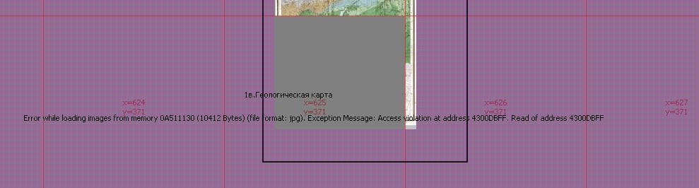

(0007454) vdemidov (manager) 18-06-2012 08:30 |
Поймай в дебагере ошибку, что на err2.jpg и кинь сюда стек |
(0007455) vdemidov (manager) 18-06-2012 08:39 |
Просто то что видно на err.jpg это все правильно. Это ошибка чтения jpg. Все честно. Оно попыталось прочитать нулевой файл и получило ексепшен. А вот AV с err2.jpg уже странно. Как и при каких обстоятельствах она появляется? |
(0007456) Garl (manager) 18-06-2012 08:42 |
она попала на скриншот случайно, еле поймал, при передвижении карты - тайл отрисовался и ошибки не стало |
