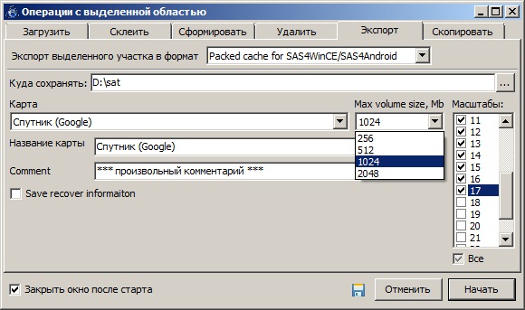

Garl, а галка "Добавлять информацию для восстановления" (info:boolean в юните) считаете не нужна пользователю и писать инфу всегда? Меня убеждали что размеры надо экономить, а 15 байт/тайл для некоторых видов карт может быть заметно. Я бы добавил такую галку в интерфес пользователя с значением по умолчанию =true. |
(0006528) Garl (manager) 30-04-2012 16:50 |
ок не вопрос. щас прилепим |

Э, на sas4wince2.jpg небольшая ошибка, не указано имя файла для записи, только путь. AssignFile вылетит по ошибке. В остальном всё нравится (переводом можно и потом заняться), уже облизываюсь на такую ночнушку. :) |
(0006531) Garl (manager) 30-04-2012 17:54 |
перевод сделается после того как забацаем коммит в исходники. имя файла без расширения уже есть, скриншот только не сделал. по умолчанию расширения в диалоге сохранения делаем же .d00 - правильно? |

(0006536) Garl (manager) 30-04-2012 18:42 |
приложил exe чисто для теста интерфейса. |
(0006537) Papazol (reporter) 30-04-2012 18:56 |
Как видно из приложенного файла, можно выбрать для экспорта только одну карту. Это неправильно, надо чтоб хоть все можно было! Кэш ведь один должен быть на всё про всё. |

Если не заметили, то в классе есть class function Name():string; //Строка с названием модуля (для отображения в диалоге SAS?). class function Version():string; //Выдать строку с информацией о версии. можно для чего-нибудь применить ... Например показывать в диалоге экспорта. :) И повторно пожелание, сменить имя в диалоге экспорте на 'Packed cache for SAS4WinCE/SAS4Android' - со словом Packed, для подчёркивания, что кэш таки пакованный (в терминах автора, v_max). Исходники получил, спасибо. |
(0006618) Garl (manager) 02-05-2012 11:42 |
тем кто знает что такое SAS4WinCE\SAS4Android думаю и так знают что он пакованый. к тому же слово экспорт подразумавает что он в одну строну. уже поменял. |

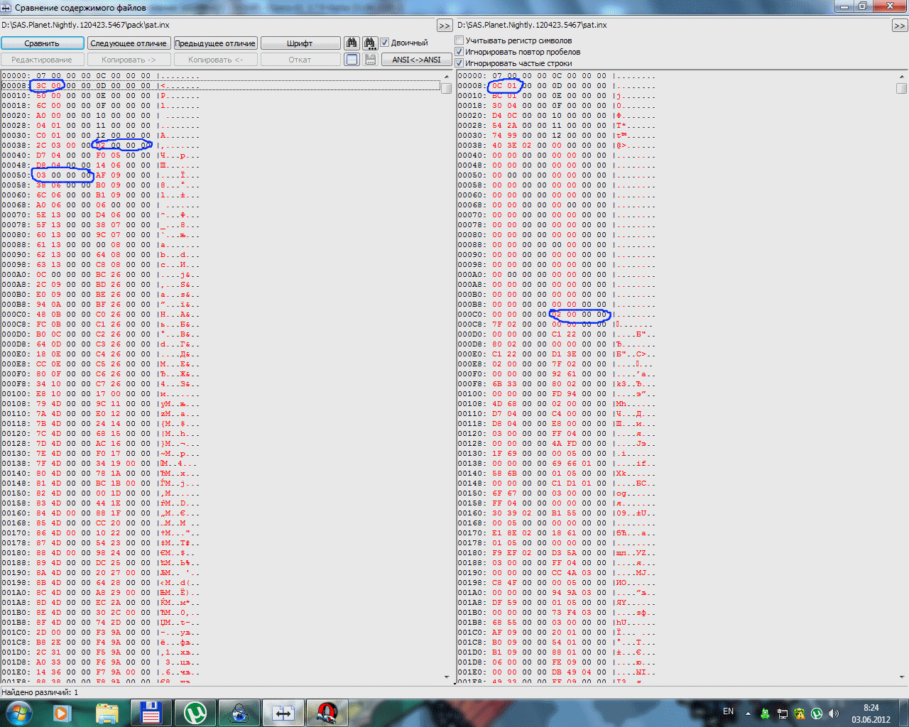

(0007283) DJ VK (manager) 03-06-2012 04:31 edited on: 03-06-2012 04:35 |
сравнил индесный файл у SASPACK и у этой штуки - небо и земля. приложил принтскрин сранения содержимого. |
(0007284) Tolik (manager) 03-06-2012 05:26 edited on: 03-06-2012 05:27 |
Ну и где тут земля? Подозреваю, что справа не те "02 00 00 00" обведены (д.б. в строке 108). P.S. неисправность в последних ночнушках обсуждаем в 0001322 |
(0007289) DJ VK (manager) 03-06-2012 12:32 |
да Толик, все верно, ошибочно выделил. Но перед самими данными непойми что. И в результате андроид посылает нахрен с такими картами. |
