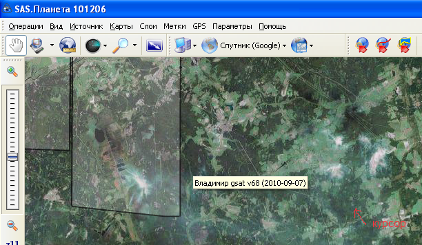

Еще маленький связанный глючок, думаю, что тот же: наводим курсор на метку - всплывает тултип (хинт). Дёргаем курсор чуть в сторону на пустое место и останавливаем - хинт меняет положение, но не исчезает. Версия 101206.
gpsMax
10-12-2010 12:58
manager   ~0000768
Добавил скриншот про последний случай. Курсор пришлось добавить, а так всё вроде видно.
