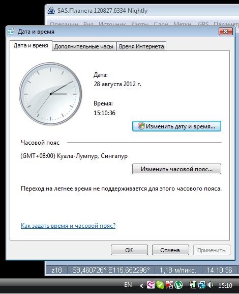

(0008625) pitalenko (reporter) 28-08-2012 07:17 |
Прикрепил скриншот с моими настройками. Несоответствие времени наблюдаю по всей карте. Например, когда курсор мыши над Лондоном, над Москвой, над Бангкоком, .... |
(0008626) vdemidov (manager) 28-08-2012 07:29 |
Ну про Москву баг уже есть, там меняли часовые пояса. Про Бангкок не знаю. А в Лондоне сейчас действует летнее время, что в программе не учитывается никак. |
