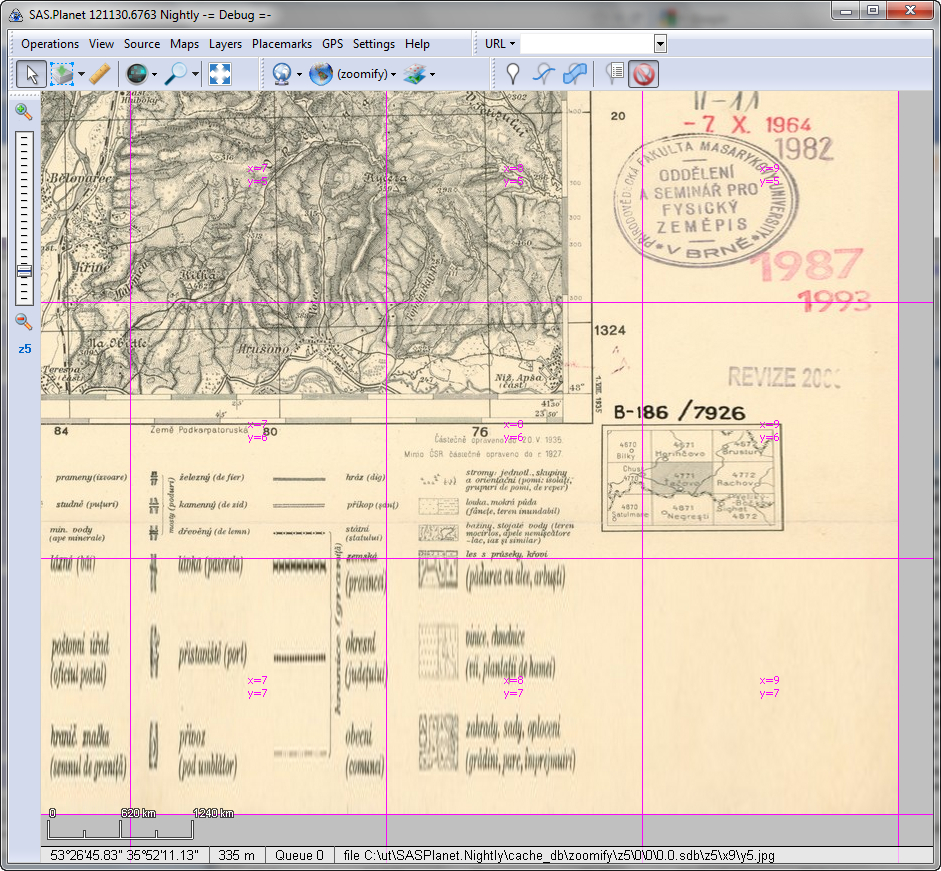

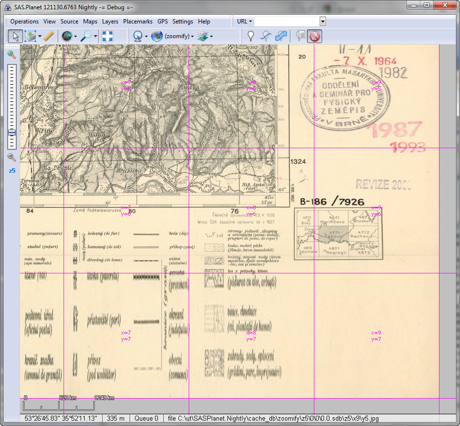

(0010199) Tolik (manager) 19-12-2012 05:46 |
Теперь поддерживаю хотелку, т.к. заметил искажения на краях zoomify, см. скриншот. |
