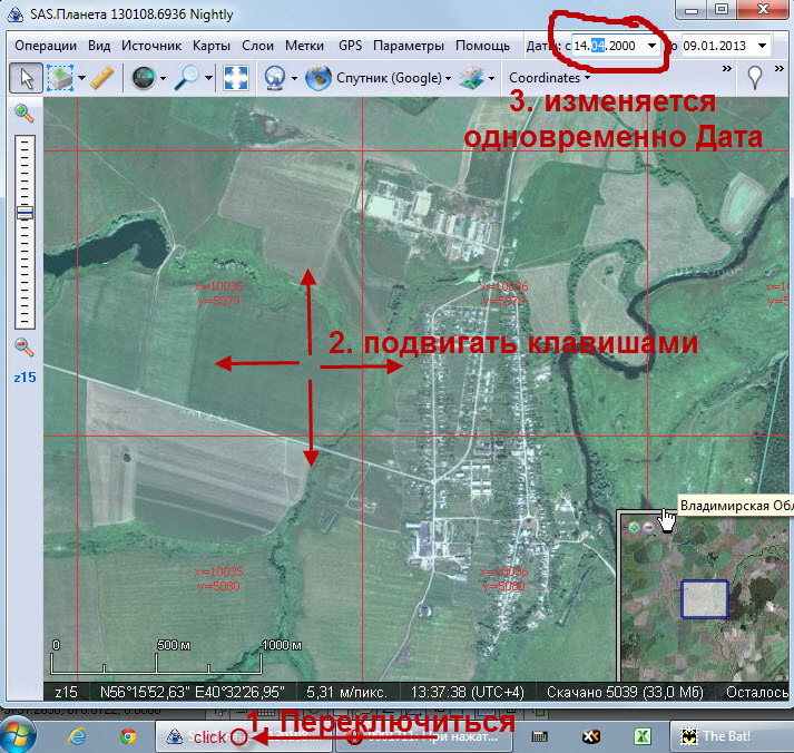

Заметил, что если переключиться через панель Виндовс с любого другого приложения на САС, то активным становится панель "Дата" в САС. Если сразу начать двигать карту клавишами со стрелками, то карта инертно, но двигается, но одновременно еще идет изменение Даты, до тех пор пока не кликнуть по карте и убрать фокус с панели Дата (приложил картинку). Может быть в этом проблема с задержкой?

rass
09-01-2013 10:05
reporter   ~0010365
Проверил, в 121010 есть задржка, но очень маленькая и всегда постоянная (видимо определена значениями в ini), в отличие от версии Найт. И проверил есть ли проблема с изменением Даты - такая проблема уже присутсвует, значит она не влияет на тему.
