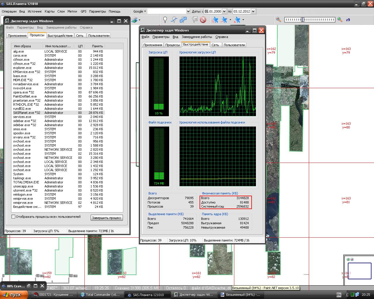

(0010124) DJ VK (manager) 03-12-2012 16:22 edited on: 03-12-2012 19:38 |
>>Сейчас проверил релиз работает, ночнушка за 19 ноября уже не работает как и все последующие. Релиз и последующие ночнушки (недели 2 давности может) у меня работают нормально. но системный кэш растет и через некоторое время съедает всю(!) свободную озу. Она не съедается вся, но конкретно занята и все тормозит. Но это не винда глючит, а планета какими-то скрытыми механизмами винду притормаживает. По закрытию планеты ОЗУ вновь восстанавливается, приходится скачав несколько полигонов :-((( перезапускать программу. Работает после этого шустро. Скачивается сразу в Беркли, думаю дело в этом... Может только xp64 такая глючная? |
(0010126) vdemidov (manager) 03-12-2012 19:48 |
А в чем вопрос то? Растет системный кэш так как идет работа с кучей файлов. А в случае берклидб это далеко немелкие файлы. |
