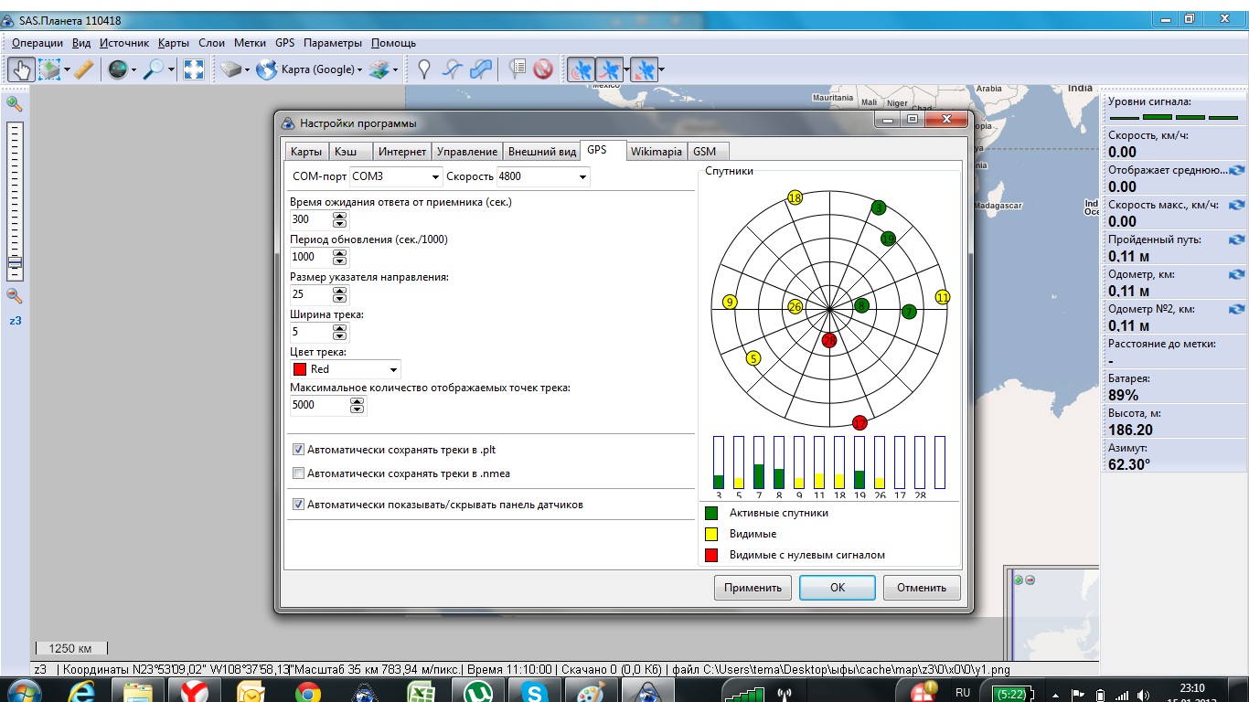

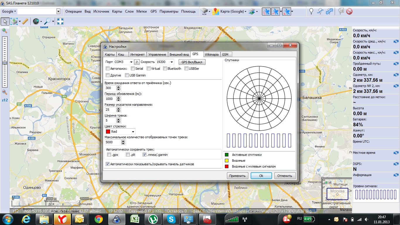

Descriptionне могу подключить, не видит спутников ноутбук lenovo thinkpad x230 на штатном gps при этом программа, отлично работает на v.110418

с включенным gps gate
но тоже не работает
с digma m1 работает(

выложил 2 файла первый из v110418, второй из v121010,
но тут возник один момент, установил гармин пс, после этого нашел им спутники, правда не понял, где из него можно выковырять логи NMEA, после этого залез в САС на удивление, он увидел спутники, но почему-то на 9сом порту, после выхода из программы зависла винда)щас ищу инфу по жпс в мануале написано, что он только NMEA пытаюсь понять в чем проблема была

Я правильно понимаю, что в режиме NMEA новый сас нашёл спутники на COM9 и записал лог 2013.01.17_03-30-23logv_121010.nmea, то есть как бы сас заработал? Но винда виснет?
А то лог странный какой-то, чередуются большие участки лога двух типов: в первом случае есть $PQXFI но нет $GNGNS, во-втором случае наоборот есть $GNGNS но нет $PQXFI. Как будто переключается какой-то внутренний режим работы приёмника (если это конечно один лог от одной программы за одну сессию работы с одним приёмником).
