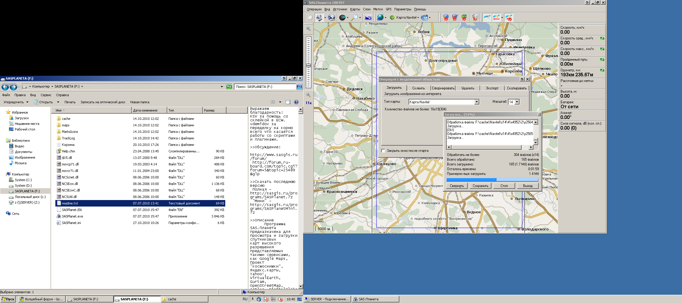

Summary | 0000180: Окно SAS.Планета не разворачивается на весь экран на 2-ом мониторе | ||||||||
Description | К компьютеру подключены 2 монитора с разной диагональю (разрешением): 1. монитор (главный) разрешение - 1024:768 2. монитор (дополнительный) разрешение - 1280:1024 При запуске окно программы "SAS.Планета" открывается на главном мониторе, если переместить его на дополнительный, то не удаётся его развернуть во весь экран. С другими программами такого пока не наблюдалось. | ||||||||
Tags | два монитора, окна | ||||||||
(0000382) fbmk (reporter) 27-10-2010 07:05 edited on: 18-06-2011 13:14 |
Забыл написать следующее: На скриншоте видно, что окно разворачивается, но по размерам первого монитора. |
