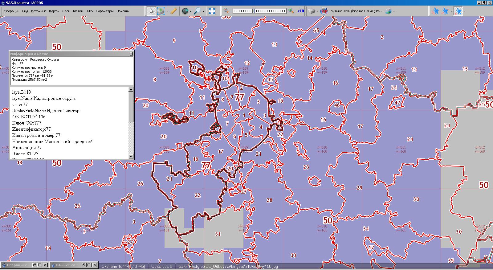

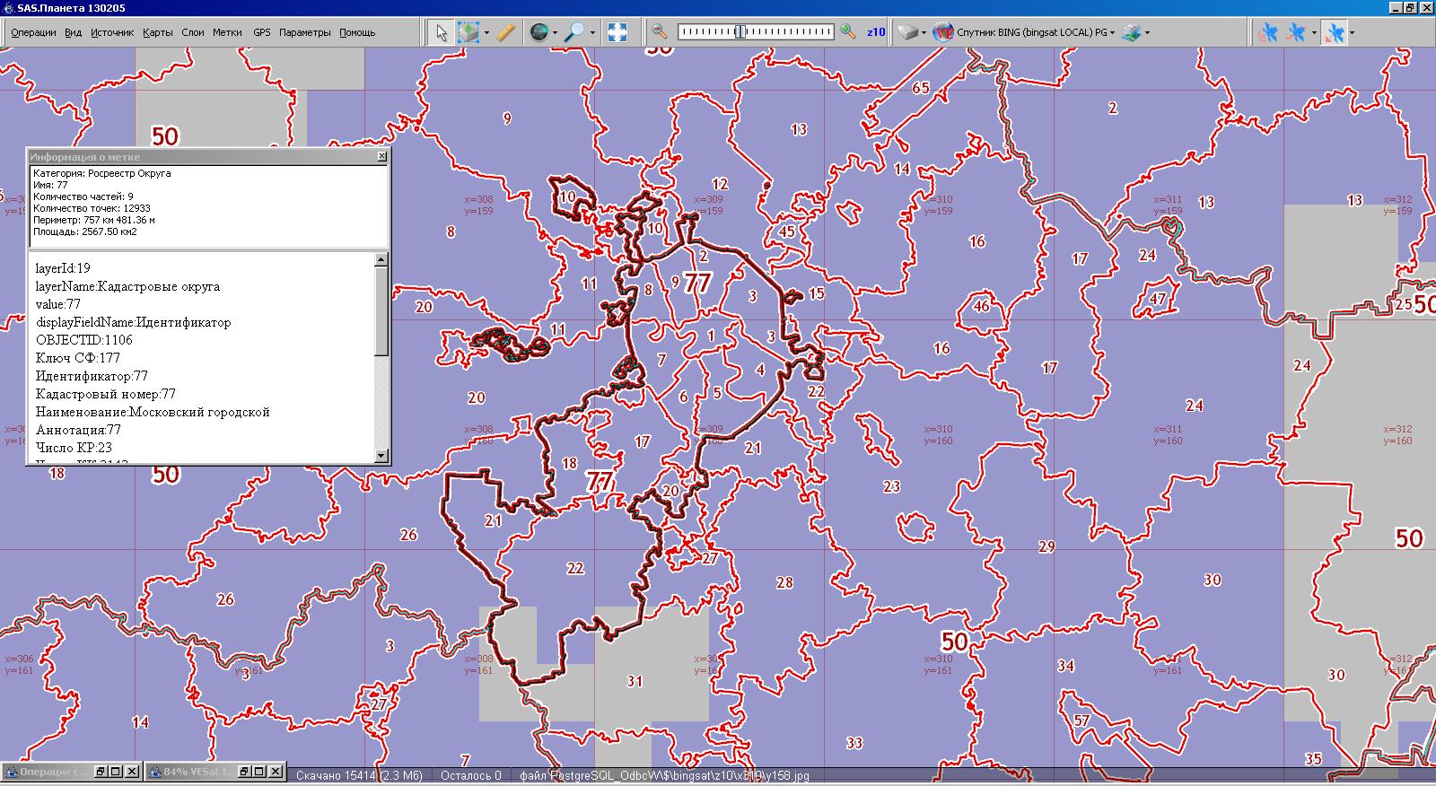

(0010769) vasketsov (manager) 02-03-2013 11:46 |
А на метке что написано? Это квартал? Крупный квартал? Округ? В информации о метке сколько контуров упомянуто? Ща картинку приаттачу после "операции с выделенной областью" над полигоном 77. |
(0010770) Fetser (reporter) 02-03-2013 11:49 |
Категория: Новая категория Имя: 77 Количество частей: 1 Количество точек: 9276 Периметр: 593 км 764,44 м Площадь: 2501,98 км2 value:77 displayFieldName:Идентификатор OBJECTID:3025 Ключ СФ:177 Идентификатор:77 Кадастровый номер:77 Наименование:Московский городской Аннотация:77 Число КР:23 Число КК:3143 Число ЗУ:218599 ACTUAL_DATE:12/29/2012 X центра:4185908.2714 Y центра:7507402.9322 Экстент - X мин.:4096905.9159 Экстент - X макс.:4226519.3993 Экстент - Y мин.:7389517.7859 Экстент - Y макс.:7562647.3065 geometryType:esriGeometryPolygon spatialReference:102100 |
(0010771) vasketsov (manager) 02-03-2013 11:54 |
Хм. Перегенерил полигон - изменилась инфа о метке: Категория: Росреестр Округа Имя: 77 Количество частей: 5 Количество точек: 12472 Периметр: 730 км 841.37 м Площадь: 2569.42 км2 Впрочем 10-й район всё равно есть, что-то другое отвалилось, возможно дырки. |
(0010772) vasketsov (manager) 02-03-2013 11:55 |
Возможно если в ini-щку добавить [VectorItemsFactory] AllowMultiParts=1 то полегчает. |
