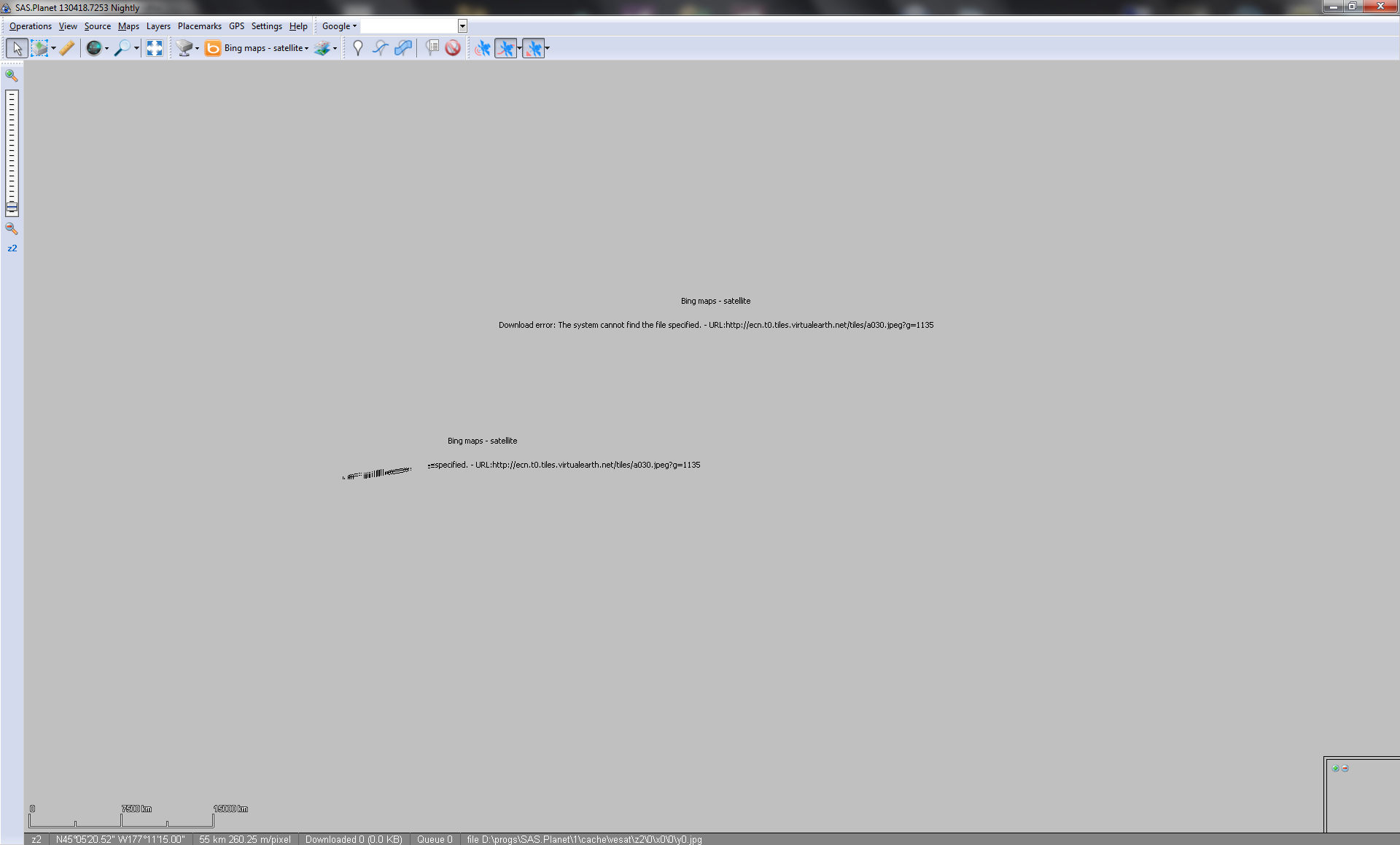

DescriptionС некоторых пор, перестали скачиваться новые тайлы (для всех карт). На карте появлются сообщения типа "Download error: The system cannot find the file specified. - URL:<some URL>"
Поставил последний nightly - не помогло. С фаерволом всё в порядке.
Steps To ReproduceБез понятия.

версия уже давно не 1135
krogoth
25-04-2013 09:14
reporter   ~0011204
Версия чего? Я поставил самую свежую, которая была на сайте.

>Версия чего?
А где на скриншоте 1135? ;)
Версия карты очевидно.
зы. Правда там пофигу, но мало ли, сегодня версия бинга 1252.

manager   ~0011222
В строке состояния есть путь до тайла.
Убедитесь что он корректный.
Проверять надо:
а) насройки саса - пути к кэшам;
б) параметры карты - путь к кэшу и тип кэша.

Сосредоточьтесь пожалуйста на ошибке "Download error: The system cannot find the file specified" которой посвещён данный тикет. Всё остальное задесь - совершенно лишнее.
