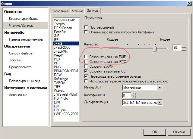

KENT3004
13-09-2013 11:40
reporter   ~0012784
Если пересохранить jpg без сохранения EXIF, он открывается Global Mapper'ом. Значит, дело в EXIF.
А можно по подробнее? Как пересохранить без EXIF?
13-09-2013 12:14
reporter   ~0012785
Я делал через XNView, см. картинку.
19-09-2013 15:34
manager   ~0012844
В завтрашней ночнушке появится соответствующая галочка.
