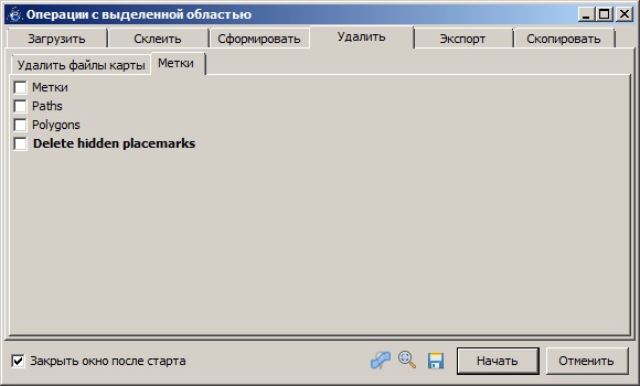

Description | хочется выделить область на карте и удалить все выделенные метки - по одной удалять чуть больше тысячи импортированных меток это как-то... нерационально | ||||||||

(0014694) Garl (manager) 15-10-2014 12:29 |
вопрос: нормально ли будет передавать в интерфейс значения всех чек-боксов как Byte? |
(0014695) vdemidov (manager) 15-10-2014 12:52 |
Выбранные типы меток одним байтом, а признак удаления только видимых отдельным параметром типа boolean. |
(0014696) vdemidov (manager) 15-10-2014 12:54 |
И еще. Не "Удалить файлы карты", а "Удалить тайлы карты" ибо они могут и не в файлах хранится. Или вообще оставить только слово "Карты" |
(0014697) zed (manager) 15-10-2014 14:27 |
Если уж вторая закладка называется "Метки", то первая должна называться "Тайлы". Карты там не удаляются ж. |
(0014698) vdemidov (manager) 15-10-2014 14:33 |
Согласен. "Тайлы" оптимально. |
(0014699) Garl (manager) 16-10-2014 07:50 |
вышесказанное принято, добрался чуток дальше в реализации и вот ещё вопросы: GetMarkSubsetByCategoryInRect - как я понимаю ищет в квадрате. а если у нас выделение произвольное? Игнорировать его удалять только при квадратном выделении или пытаться реализовавать чтото типа GetMarkSubsetByCategoryInPolygon ? |
(0014700) vdemidov (manager) 16-10-2014 08:13 |
Получи из полигона MBR, по нем получи список меток, отбери только те, которые пересекаются с полигоном. Окончательно сформированный список удали. |
(0014701) vdemidov (manager) 16-10-2014 08:16 |
Глянул в исходники. Для отбора меток попадающих в полигон, придется проектировать геометрии меток в текущую проекцию и проверять пересечение со спроектированным полигоном. Но первичный отбор все равно по Bounds |
(0014702) vdemidov (manager) 16-10-2014 08:19 |
Хотя методов проверки пересечения полигона с путем или другим полигоном у нас все равно нет. Но делать его все равно стоит в спроецированном виде в текущей активной проекции. |
(0014703) Garl (manager) 16-10-2014 09:53 |
ну удаляться будут только те пути которые поностью попадают в полигон выделения, так оно логичнее и правильнее |
(0014704) vdemidov (manager) 16-10-2014 10:11 |
Ну вперед. Ждем пулл реквеста. |
(0014709) Garl (manager) 17-10-2014 07:57 |
я вот тоже глянул: есть ли смысл делать _AddMarksToListByRect, если он циклом перебирает все метки? может проще сделать свой цикл и тут же их перероецировать и проверять за 1 проход? |
(0014710) vdemidov (manager) 17-10-2014 08:03 |
Проще, но нельзя. Базе меток не положено знать ничего о проекциях, тем более о текущей. |
