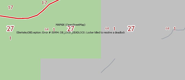

flash
01-07-2013 21:56
reporter   ~0011973
После обновления фриза карты вроде нет, но появился вот такой трабл - дедлок :)
Кэш не версионный. Никаких доп действий - как включил - так и появилось.
01-07-2013 21:59
manager   ~0011974
Странно, что сообщение наружу вылезло. Буду ещё смотреть.
