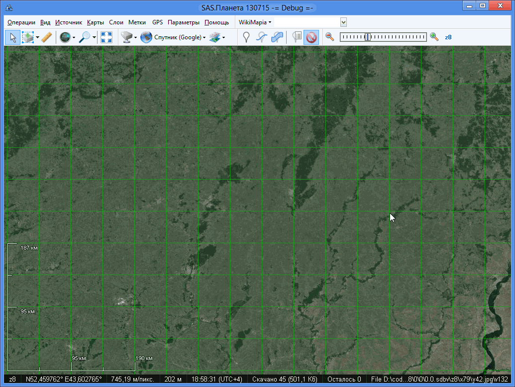

Summary0002017: Сетка шкалы масштаба
DescriptionХотелось бы иметь возможность установить сетку шкалы масштаба на всю карту. Таким образом, было бы проще прикинуть расстояние, особенно при движении.
Tagsинтерфейс, сетка, шкала
Attached Filesgif file icon Image 1.gif [^] (210,817 bytes) 15-07-2013 14:59
related to 0002194confirmed Добавить километровую сетку
(0012083)
zed (manager)
15-07-2013 14:56
Вид - Отображать границы изображений - Активный масштаб +1
Если при этом была выбрана статическая шкала масштаба с размером сторон 256 pix, то получите то, что заказывали :)

На скриншоте показан "Активный масштаб +2"

Попробовал сделать так, как посоветовал zed, но сетка не совпадает со шкалой масштаба (проверено на нетбуке и домашнем пк).
А вообще хочется вот чего:
1. Допустим пункт такой: Вид -> Сетка
Появлялась бы сетка, как на верхнем скриншоте, т.е. по сути была бы привязана к шкале масштаба без всяких шаманств с меню Отображать границы изображений;
2. Там же: Вид -> Сетка кнопка привязать к метке GPS. При нажатии которой появлялась бы сетка совпадающая с размерами шкалы масштаба, но привязанная к метке GPS, т.е. как азимутное кольцо.
Результат:
По первому пункту: при просмотре карты было бы удобно быстро прикинуть расстояние и размеры, например, водоемов;
По второму: было бы очень удобно оценивать приблизительное расстояние до объектов при движении в авто с включенным GPS одним взглядом на экран.
И конечно, само-собой было бы удобнее вкл/откл данную опцию.
(0012088)
Embrozy (reporter)
15-07-2013 18:05
Сейчас еще раз покрутил ширину шкалы масштаба, получилось подобное, как на скриншоте, но согласитесь, до этого надо еще додуматься :), а если делать для всех, то удобнее было бы вывести кнопочки. :)
