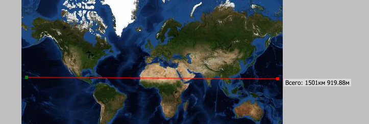

DescriptionПри охвате точками прямой более 180 градусов инструмент измерения расстояний выдаёт кратчайшее расстояние между ними, а не то, которое обозначено красной линией. Хорошо бы в таких случаях выводить их оба.
Additional Informationвозможно, есть некоторая связь с багом 215 - тоже про измерение расстояний

gpsMax
12-11-2010 05:23
manager   ~0000476
Сейчас хотел описать еще пару багов с измерением расстояний у полюсов, на которые наткнулся, но обнаружил, что в свежей версии их уже нет. Неожиданно. :-)
feya
12-11-2010 06:39
manager   ~0000478
Да, есть такое. С самого начала было, не спешу исправлять т.к. вроде не особо критичная ошибка
feya
30-03-2011 08:43
manager   ~0001449
теперь будет выдавать то, которое обозначено линией
30-03-2011 09:14
manager   ~0001450
По-моему зря. Тут была проблема с отрисовкой линий, а не с подсчетом.
feya
30-03-2011 10:01
manager   ~0001451
помоему проблема именно с подсчетом, если мне надо измерить окружность земли на N-ом градусе то это будет невозможная задача при прежнем алго. Единственное, что теперь не измерить расстояние между соседними точками расположенными в разных полушариях, но это скорее проблема того, что нету сейчас зацикливания карты)
30-03-2011 10:23
manager   ~0001452
Решается добавлением ровно одной промежуточной точки. Зато при новом способе, померить расстояние пересекающее 180-й меридиан невозможно вообще никак. Более того, для зацикливания карты, при котором новый алгоритм будет нормально считать придется переписать пол программы, в то время как отрисовку линии по правильному минимальному расстоянию сделать можно.
30-03-2011 10:24
manager   ~0001453
Более того, даже с изменениями это все равно не то расстояние, которое оображается.
feya
30-03-2011 10:43
manager   ~0001454
Помоему измерение расстояния участка, который программа даже не может отобразить излишне.
Ну рисовать изогнутую линию это будет уже перебор, хотя мысли такие проскакивали)
30-03-2011 10:46
manager   ~0001455
Ну как хочешь. Я считаю, что зря, но вернуть как было не слишком сложно :)
feya
30-03-2011 11:32
manager   ~0001456
Не надо ничего ворачивать) Или делай отрисовку новую или оставляем как есть.
