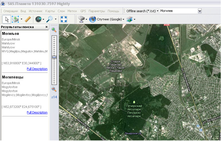

Assigned To | Garl | ||||||||
Summary | 0002238: В результатах офлайнового поиска выдается название не на том языке, который требуется | ||||||||
Description | После обновления ночной сборки на 131030.7597 поиск вроде происходит, позиционируется вроде правильно(пока только 1 проверка выполнялась), но в списке предлагаемых вариантов искомый объект не числится, хотя как и говорилось ранее в файле BY.txt это название присутствует. | ||||||||
Attached Files | ![]() ![]() ![]() ![]() ![]() ![]() | ||||||||
(0013153) vdemidov (manager) 30-10-2013 09:45 |
А чем первый пункт в результатах поиска не устраивает? |
(0013154) Garl (manager) 30-10-2013 09:57 |
>поиск вроде происходит, позиционируется вроде правильно ч.т.д. |
(0013155) Yurec66 (reporter) 30-10-2013 10:22 edited on: 30-10-2013 10:23 |
>А чем первый пункт в результатах поиска не устраивает? Оно конечно подштаники тоже можно назвать штанами. Однако поиск должен предлагать, если есть в базе поиска,то, что я конкретно ищу. А в файле слово "Могилев" конкретно присутствует. |
(0013156) vdemidov (manager) 30-10-2013 10:25 |
Ну так и в первом результате слово Могилев присутствует причем на куче языков. |
(0013157) Yurec66 (reporter) 30-10-2013 10:45 |
На картинке, которая приложена есть только два варианта. В первом совершенно не то слово, во втором включение слова Могилев идет через буку "ё", а не как я написал через "е". Если внимательно посмотреть файл BY.txt, то слово "Могилев" присутствует рядом со словами "Магілёў,Могилев,Могильов,Могилёв,"(строка 7031). Почему программа не выводит искомое слово если оно есть? |

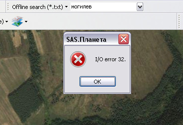

(0013158) Yurec66 (reporter) 30-10-2013 10:48 edited on: 30-10-2013 10:50 |
Вот еще один баг отыскал. Попытался ввести в строку поиска слово "могилев" в нижнем регистре. (см. картину в приложениях) ps дополнительный вариант "Могилёв" - все кроме искомого слова. |
(0013160) Garl (manager) 30-10-2013 12:08 |
ошибка io - из за того что файл открыт вами в другой программе для остальных вариантов есть ссылка Full Description - там полностью строка в которой найдёно совпадение. как по моему так всё работает даже лучше чем надо. |
(0013161) vdemidov (manager) 30-10-2013 12:20 |
Не, с ошибкой нужно бороться. Я только из-за нее этот тикет еще не закрыл. |

(0013163) vdemidov (manager) 30-10-2013 12:58 |
Я про ошибку IO error |
(0013164) Garl (manager) 30-10-2013 13:02 |
надо сделать try? |
(0013165) Yurec66 (reporter) 30-10-2013 13:14 |
>для остальных вариантов есть ссылка Full Description В которой перечислен всевозможный бред кроме того что нужно? "MVQ,Magiljou,Maguilov,Mahileu,Mahiliou,Mahiliou,Mahiljou,Mahiljov,Mahiljow,Mahiljou,Mahilou,Mahilou,Mahilyow,Mahileu,Mogil'ov,Mogilev,Mogileva,Mogilew,Mogiliavas,Mogiliovas,Mogiljov,Mogilov,Mogilev,Mogileva,Moguilev,Mohylew" >или то что в caption результатов поиска выводится не то что искали? именно Мало того, что Full Description совершенно бесполезная фича, в которой нет привязки ни к региону, ни к области... Зачем тогда она ваще нужна? Зачем нужен предлагаемый список, если я не знаю куда на карте он меня направляет? Одно название "Новоселки" вам выдаст 15-20 совпадений по разным регионам Беларуси. А как мне знать где то что я ищу? Лучше уж тогда убрать Full Description , чтобы не сбивало с толку. |
(0013166) vdemidov (manager) 30-10-2013 13:28 |
>надо сделать try? Заменить на нормальное чтение при помощи TFileStream или чего-то на нем основанного. |

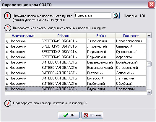

(0013175) Yurec66 (reporter) 30-10-2013 20:22 |
>Одно название "Новоселки" вам выдаст 15-20 совпадений по разным Прошу прощения, немного ошибся. При поиске объекта новоселки выдало 120 совпадений по официальной базе. Почему это знаю, да потому, что как то пришлось написать программу используя коды СОАТО. Так вот при выборе населенного пункта моя программа мало того, что показывала к какой области относится название, так еще нужно было смотреть район и более того сельсовет, чтобы точно определиться с выбором. Т.к. в одно районе но в разных сельсоветах могут быть две одинаковые деревни. (см. прикрепленное фото вверху) |

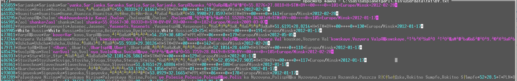

(0013197) Yurec66 (reporter) 01-11-2013 09:07 |
Что то наталкивает на мысль, то возможно это связано с кодировкой, т.к. в этом одном файле присутствуют слова в разных кодировках. |
(0013198) zed (manager) 01-11-2013 09:09 |
У всех файлов с geonames одна кодировка - utf-8. |
(0013199) Garl (manager) 01-11-2013 09:12 |
ок скачал 4,106,173 строка 7028 625662 Makarychy Makarychy Makarichi,Makarychy, М а к а р и ч и, М а к а р ы ч ы 52.9743 28.3158 P PPL BY 05 0 171 Europe/Minsk 2012-01-18 иль я не прав? |
(0013200) Garl (manager) 01-11-2013 09:22 |
наша строка 7031 625665 Mahilyow Mahilyow MVQ,Magiljou,Maguilov,Mahileu,Mahiliou,Mahilioŭ,Mahiljou,Mahiljov,Mahiljow,Mahiljoŭ,Mahilou,Mahiloŭ,Mahilyow,Mahilëŭ,Mogil'ov,Mogilev,Mogileva,Mogilew,Mogiliavas,Mogiliovas,Mogiljov,Mogilov,Mogilëv,Mogiļeva,Moguilev,Mohylew,Магілёў,Могилев,Могильов,Могилёв,Могиљов 53.9168 30.3449 P PPLA BY 06 369200 184 Europe/Minsk 2013-06-27 слово "Могилев" в ней есть точно и она выводится в первом же результате поиска только выводится как "Могиљов" - в этом загвоздка? |
(0013201) Garl (manager) 01-11-2013 09:31 |
итак: код l := length(sname); while (copy(sname,l,1)<>',') and (l>0) do dec(l); sname := copy(sname,l+1,length(sname)-l); берёт из строки 'MVQ,Magiljou,Maguilov,Mahileu,Mahiliou,Mahiliou,Mahiljou,Mahiljov,Mahiljow,Mahiljou,Mahilou,Mahilou,Mahilyow,Mahileu,Mogil'ov,Mogilev,Mogileva,Mogilew,Mogiliavas,Mogiliovas,Mogiljov,Mogilov,Mogilev,Mogileva,Moguilev,Mohylew,Магілёў,Могилев,Могильов,Могилёв,Могиљов' самое последнее название, т.к. оно является местным. если не устраивает - предложите алгоритм какое из вышеуказанных названий из строки нужно выводить? и как его вытяскивать , учитывая что строка может быть и пустой. |
(0013202) Yurec66 (reporter) 01-11-2013 09:40 |
>У всех файлов с geonames одна кодировка - utf-8. name : name of geographical point (utf8) varchar(200) asciiname : name of geographical point in plain ascii characters, varchar(200) >и она выводится в первом же результате поиска Где? Не увидел. >только выводится как "Могиљов" - в этом загвоздка? Как вы считаете, если бы Москва выводилась ка Мысква, это было бы то же самое? И если слово присутствует 100% то почему оно именно не выводится? Или как я уже писал при 100% совпадении при нахождении просто позиционировать на карте без вывода доп. информации. А в случае нахождения 2-х и долее одинаковых 100% совпадений выводить варианты для выбора. |
(0013203) Yurec66 (reporter) 01-11-2013 09:49 |
>самое последнее название, т.к. оно является местным. Могиљов Сколько живу в Беларуси ни разу не слыхал такого диалекта |

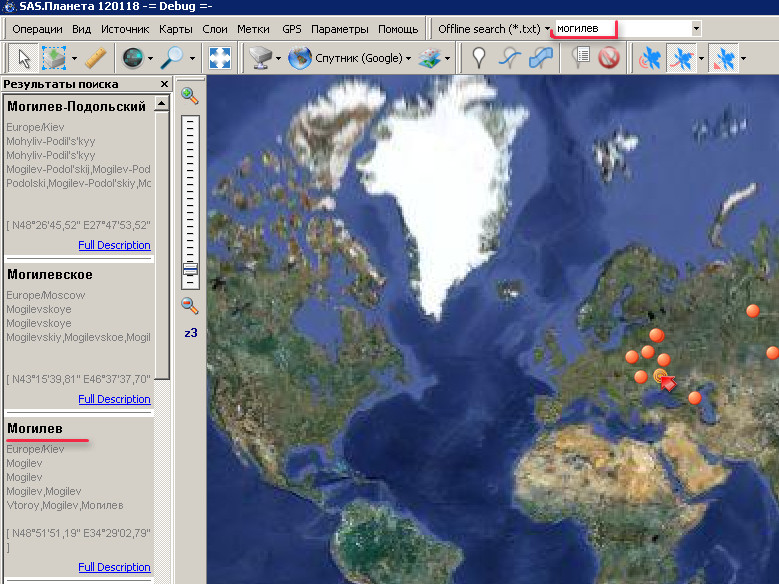

(0013204) Garl (manager) 01-11-2013 10:04 |
>>и она выводится в первом же результате поиска > Где? Не увидел. Snap_001.jpg > А в случае нахождения 2-х и долее одинаковых 100% совпадений выводить варианты для выбора. так оно и делается. только как узнать 100% совпадение или нет? к примеру если набрать "Красное" выйдет и "Красное" и "Красное Село" что есть правильно? что выводить в заголовок результата поиска? везде "Красное" ? >>только выводится как "Могиљов" - в этом загвоздка? > Как вы считаете, если бы Москва выводилась ка Мысква, это было бы то же самое? с точки зрения алгоритма - да |

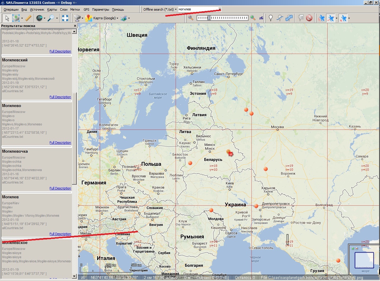

(0013205) Yurec66 (reporter) 01-11-2013 10:24 edited on: 01-11-2013 10:32 |

(0013209) Garl (manager) 01-11-2013 12:12 |
https://bitbucket.org/sas_team/sas.planet.src/pull-request/235/2238 |
(0013210) Yurec66 (reporter) 01-11-2013 14:04 |
Смотрю комментов не добавилось, а появилась картинка после поиска по слову "могилев". Так вот, конфуз однако. На карте стрелка позиционирована верно, хоть не видно имени, но верно. Однако в предлагаемом списке красным подчеркнуто не является истиной. Присмотритесь внимательно, там написано "Europe/Kiev" а это есть Украина. А на Украине нет города "Могилев", есть "Могилев подольский". Если быть точным, то в кассах Ж/Д наш Белорусский Могилев у них идет как "Могилев на Днепре". Но не суть. Пока одобрям по поиску сказать не могу, если подчеркнуто именно то, на что вы считаете позиционирована стрелка на карте. |
(0013211) zed (manager) 02-11-2013 18:06 |
Garl Сейчас имена нормально выводит, но не позиционирует на Могилев. Одно починил, второе сломал :( |
(0013212) Garl (manager) 03-11-2013 10:10 |
> но не позиционирует на Могилев. так и было. при количестве результатов > 1 результаты сотрируются по отдалённости от текущего центра карты и выбирается ближайший. |
