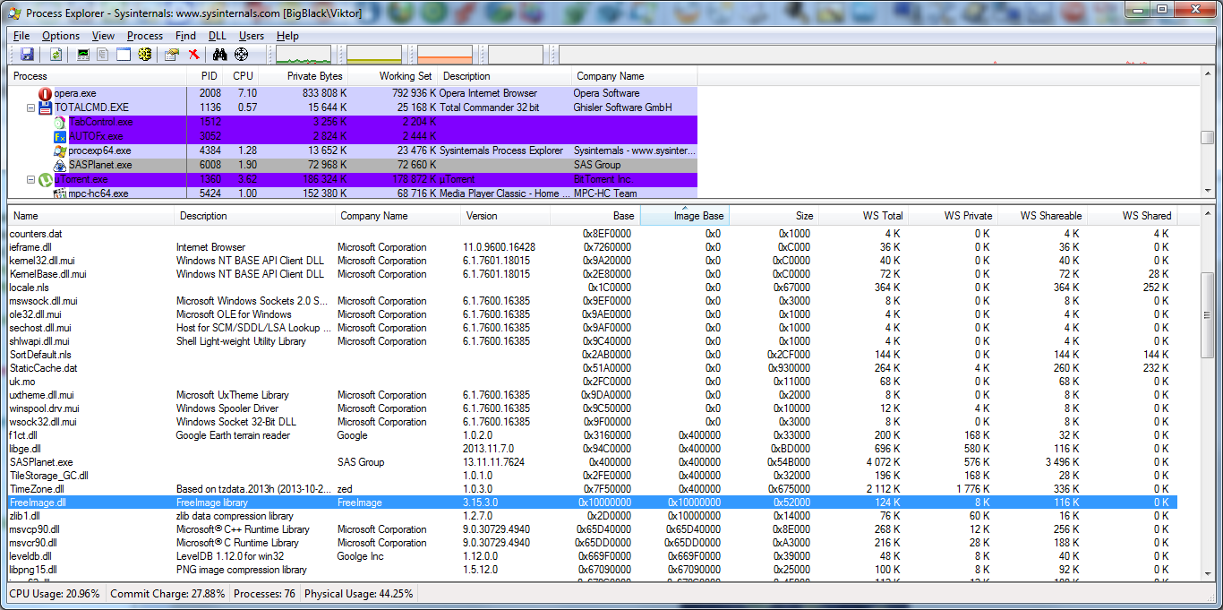

DescriptionОчень полезно, что бы базовые адреса всех входящих в дистрибутив dll были уникальные и адресные пространства не пересекались.
Additional Informationhttp://www.delphikingdom.com/asp/viewitem.asp?catalogid=774

Проще всего взять адреса на которые их сейчас преобразует система.

Мне кажется, это будет зависеть от системы. Покажи скриншот со своими адресами?

Будет, на других системах могут быть программы внедряем длл с совпадающими адресами и произойдет релокация, но сейчас то релокация точно происходит.

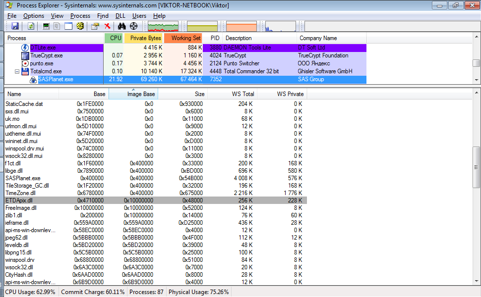

Первый скриншот сделан на 64-битной винде, а второй на 32-битном нетбуке.

Кстати, обрати внимание. На твоём же скриншоте у leveldb и libpng прописаны как бы правильные ImageBase. Но на самом деле у них всё те же 0x10000000h. И вообще этот адрес у всех сишных либ, что я собирал, но монитор почему-то его не показывает и всё выглядит как-будто бы ОК.
(0013779)
vdemidov (manager)
13-02-2014 14:44
Ты меня озадачил. Единственная мысль которая приходит в голову, что дело в использовании ASLR в Windows 7, а оба скриншота делались на Windows 7 хоть и с разной битностью. Для leveldb и libpng включена поддержка ASLR. При этом система выполняет реаллокацию, вроде как, один раз для всех процессов. Так что учитывая, что XP уже пропадает, можно попробовать ограничиться включением ASLR для собранных нами библиотек.
