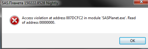

Два раза подряд вылет сразу после старта. Логи приаттачил. По поведению в точь похож на описываемый, с той разницей, что не через 10-15 минут.
Возможно проблема с тем, что программа не может скачать тайлы из интернета (отсутствие связи, бан гугла и пр.) и из-за этого вылетает.
17-11-2014 08:49
manager   ~0014916
В приложенных логах (кстати, зачем вы их переименовали?) сообщения только об утечке памяти (Memory Leak).

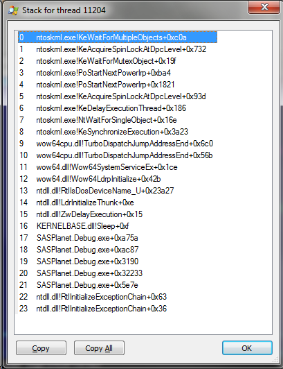

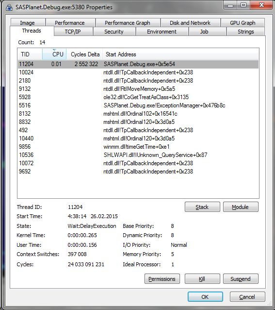

Вновь несколько раз споймал очень похожий вылет.
После нескольких часов загрузки наглухо зависла. Работал с яндекс-картами а до этого с GeoCacher direct. Версия была не дебаг, вылетело лишь окошко с ошибкой (приаттачил). Параллельно была запущена GE и программа зависла после того как я закрыл GE.
Запустил дебаг версию, и буквально после 10 минут c GeoCacher direct опять зависла намертво: экран программы белый, курсор крутится. Ждал минут двадцать, после убил (никакого SASPlanet.Debug.elf не получилось естественно), предварительно сделав дамп памяти (Может поможет как :) ). https://mega.co.nz/#!HpVhhBAY!eUrle0-bwq8R1ZOMb2WBLBdkQZ3crBcD458byjcKT10
Вообще ощущение, что это связанно либо с сетью, либо с GE. Часто замечаю, что когда запущена планета и GE одновременно, часто вылетает либо то, либо другое.
26-02-2015 07:32
manager   ~0015323
Увы у меня все еще никаких идей в чем может быть причина.

Добавил еще скрины из processexplorer
26-02-2015 13:05
manager   ~0015325
Видно что висит на каком-то локе. Может вы битый кэш Беркли юзаете? А то были случаи.
