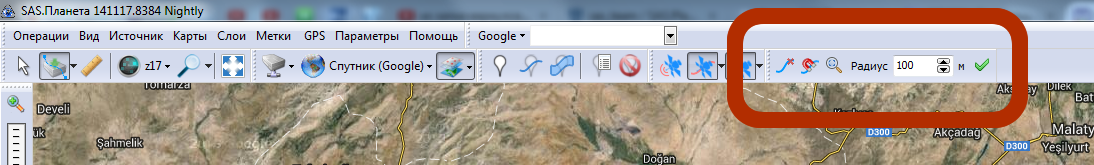

DescriptionЗначит, выбираю в тулбаре "Выделение по пути", ставлю две точки, на карте рисуется прямая, а на тулбаре появляется
SpinEdit для установления радиуса, ставлю каретку в этот SpinEdit и пытаюсь изменить его значение с клавиатуры, ввожу цифру 2, а вместо изменения значения SpinEdit происходит вызов хоткея под цифрой "2".
Иду в настройки там на в кладке "карты" что-то по дефолту забиндено на цифру 2, а также на другие цифры.
Тоесть либо исправьте срабатывание хоткеев в SpinEdit-е на тулбаре, либо снемите дефолтовые настройки на запуск карт по цифровым хоткеям.

t000x (reporter)
20-11-2014 07:50
Тут есть нюанс, если панель масштабирования откреплена от верхнего дока, то всё нормально. А если панель в доке, то Spin обрабатывает хоткеи.
Если плохо объяснил вот скриншот сделал, состояние в котором у меня Spin обрабатывает хоткеи:
http://picsee.net/upload/2014-11-20/b66aed409153.png
Проверил, на win7 и 8.1
