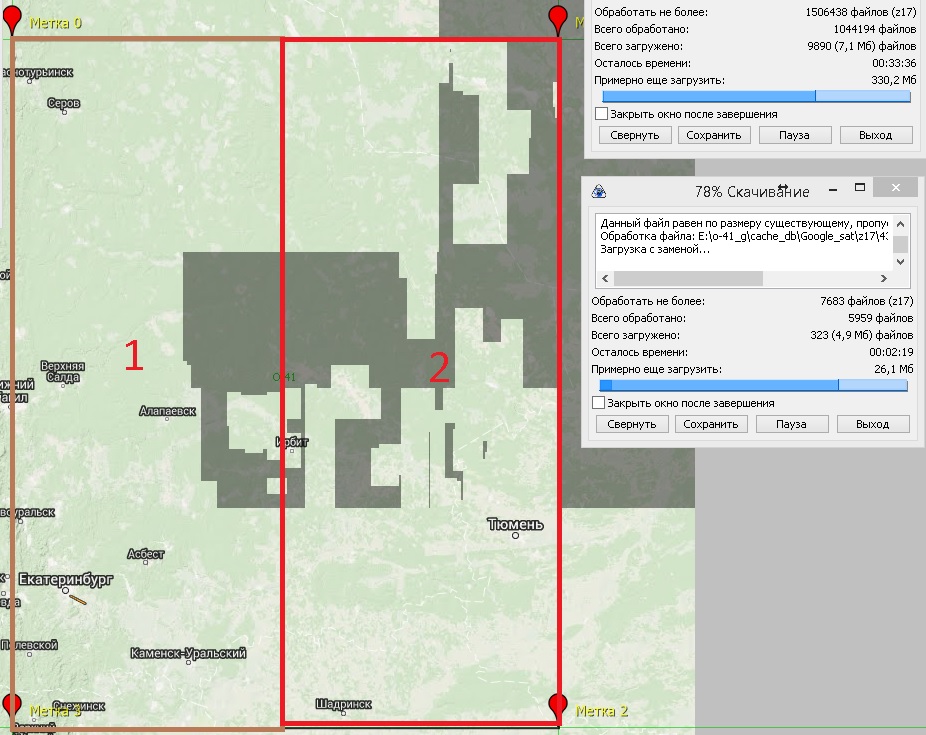

DescriptionНекоторые карты, например Google-ландшафт очень долго скачивают. Приходится качать в два потока: Один поток качает с левой границы до середины, второй - с середины до правой границы (см. рисунок).
Хотелось бы иметь возможность указать программе как скачивать - слева-направо или справа-налево. Таким образом два потока будут качать навстречу друг-другу. Ну а то что всё скачано, можно будет понять по записям в окошке "Этот файл уже есть в кэше".

А почему только в два потока? Просите уж как в SACS, исходя из сравнимости тайлов по модулю, для любого модуля. В частном случае модуля 2 - будет слева направо чётные и нечётные отдельно в два потока.

А будет ли так быстрее? Всё равно все тайлы скачивать придётся. Насчёт бана тоже непонятно, что с ним будет. На мой взгляд, полезно было бы качать кусками размером с экран, причём по тому же алгоритму, что и при скачивании/просмотре. Сложно, наверное, реализовать?

В текущей реализации оно обходит минимальный ограничивающий прямоугольник и для каждого тайла проверяет его попадание в полигон. Соответственно можно реализовать любой обход прямоугольника на ваш вкус. Единственная морока, это добавить выбор алгоритма в ГУЙ.

Бан мне встречался только в гугл-спутнике, картсервисах яндекса и викимапия-kml. Остальные карты качаю без банов.
Все тайлы скачивать не придётся, программа будет писать такой файл уже есть в кэше.

Нет бана - нет проблем. Любую выделенную область можно скачивать в любой последовательности, пока все тайлы не будут в кэше. Заморочки с методами обхода имеют смысл, если эти методы позволят что-то улучшить, ускорить и т. п. Например, отдалить наступление бана. Или ускорить появление картинки, которую можно смотреть, даже если она содержит не все тайлы. Пока больше ничего не придумал. Так что особо много методов обхода вроде как бы и не нужны.
Быстрее выкачать одно и то же в один поток или в два потока? Правильно, это зависит от конкретной ситуации.
Вот именно. Качаю все "чётные" или "нечетные" тайлы - и вижу квазинормальную картинку, просто по диагонали полосы не прокачаны через одну, как шахматная доска. Но общее впечатление составить позволяет. Например, для ESRI такое удобно.
Также пропуская тайлы, можно быстро получить примерные границы наличия тайлов: если с сервера полетят TNE в шахматном порядке, скорее всего между ними ничего интересного тоже нет. Если качать с начала и с конца - такого бонуса не будет.
Разумеется. В моём случае - метод один, просто он параметризрован 2-мя параметрами: значение модуля для сравнения и остаток по нему. А метод как таковой - ровно один (оригинальный) и есть.
