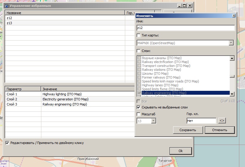

мелкий недочёт:
при изменении фаворитов в диалоге изменения слои почему-то становятся выключенными, хотя в наборе они присутствуют
видать запоминается предыдущее состояние галки...
13-12-2015 17:41
manager   ~0016929
>Бага про приоритет хоткеев не нашёл, открыть?
Вопрос не столько в приоритете, сколько в дубликатах. Нашёл вот такой тикет: 0001067
>мелкий недочёт
Пофиксил.
