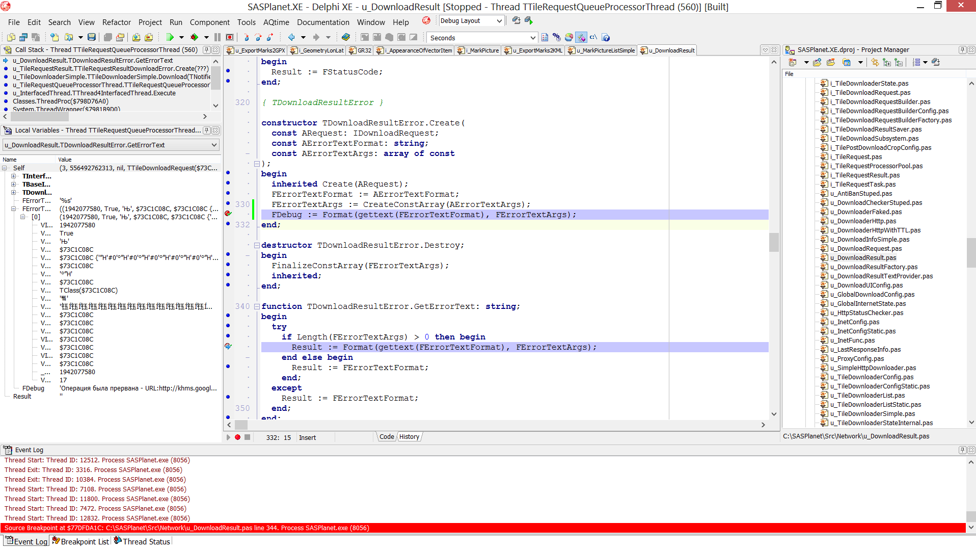

Summary0002781: Access Violation в TDownloadResultError.GetErrorText в юникодной версии
DescriptionИногда FErrorTextArgs содержит мусор вместо актуальных данных, что приводит к возбуждению EAccessViolation внутри SysUtils.Format, вызываемой из u_DownloadResult.TDownloadResultError.GetErrorText. При этом AErrorTextArgs для этого экземпляра TDownloadResultError были валидными в момент вызова конструктора.
Steps To ReproduceНе уверен, проявляется редко. Часто всего всё проходит нормально: либо FErrorTextArgs оказывается валиден, либо мусор в FErrorTextArgs успешно читается SysUtils.Format и копируется в Result (в результате чего в Result - мусор, обычно - японско-китайские иероглифы).
В любом случае это исключение где-то гасится и не всплывает до UI.
Additional InformationПример стека:

Зачем там нетривиальное копирование массива вариантов? Не проще ли будет сразу делать Format? Производительность?
GunSmoker
03-08-2015 19:51
developer   ~0016280
Ага, причина вылета: в AErrorTextArgs сидит Item.VType = vtUnicodeString, который игнорируется CopyVarRec (вернее, копируется "как есть", без выделения памяти аналогично vtString, vtAnsiString, vtPChar, vtPWideChar и vtWideString). Соответственно, если исходное исключение (сообщение об ошибке) уже было удалено в момент вызова TDownloadResultError.GetErrorText, то указатели из копии FErrorTextArgs указывают в космос. Есть шанс что это сработает, если память от сообщения об ошибке ещё не была перезаписана.
