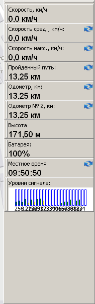

Description | Есть чип NV08C сидит на usb через FTDI чип FT2232D. Подключаем gps, запускаем SAS, жмём подключиться к GPS приёмнику, на плате начинает моргать RX, но в SASPlanet ничего не происходит. В лог nmea валятся кракозябры. Закрываем SAS, запускаем любую прогу, которая может открыть порт на чтение (я пробовал 3-мя: GPSinfo, Storegis и MOXA pcomm lite и все работают), открываем порт, видим поток данных в читаемом формате, закрываем прогу, сново запускаем SAS, жмём подключиться к GPS приёмнику и всё работает как часы, пока приёмник подключен. Стоит его вытащить из usb, то история повторяется. На других программах (озик) работает сразу с первого раза. Такая же проблема иногда проявляется и с приёмником Globalsat BU-353. | ||||||||

Сегодня проехал с приёмником. Интересная картина. На SAS не показывает скорость, только пройденный путь. Так же секунды у часов на панеле датчиков не идут одна за одной, а прыгают. Т.е. не 1, 2, 3 и тд, а 1, 4, 6, и тд. Отображается не каждая секунда, такое ощущение что тормозит + во время движения маркер двигается также раз в 3 секунды. Немного данных по приёмнику: Протоколы обмена: NMEA 0183 v4.00 (IEC 1162), BINR, RTCM SC 104 Скорость порта COM: 115200 Системы координат WGS-84, ПЗ-90 СК-42, СК-95 Принимаемые сигналы: GPS/GALILEO/COMPASS/SBAS: L1 1575.42 MHz ГЛОНАСС: L1 1597.5…1609.5 M Каналов слежения: 32 Режим работы: All-in-view Частота выдачи навигационных данных: 1, 2, 5, 10 Гц Выдача данных в режиме TTTF 1 - 60 с Прикладываю скрин панели датчиков и спецификацию протокола nmea на всякий случай. |

Программно поменял скорость порта с 115200 на 4800. Результат такой же. Скорости нет + пропало местное время. |
