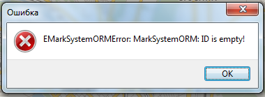

Description | Выдаётся ассерт: List not ordered by Category! (D:\coding\Delphi\src\SAS.Planet\sas.nightly\sas.src\Src\MarksDB\mORMot\Marks\u_MarkDbImplORMHelper.pas, line 1152). | ||||||||

(0017030) ygorigor (reporter) 24-02-2016 12:08 edited on: 24-02-2016 12:19 |
Нажимаю на кнопку Перейти, открывается окно Перейти к... Начинаю печатать название метки и появляется эта ошибка. В sqlite поиск работает без проблем, структура базы данных идентичная |
