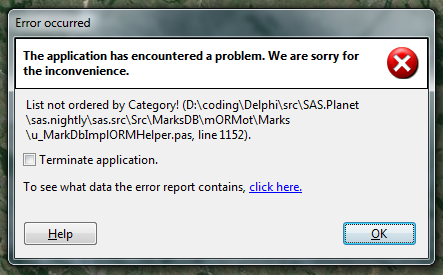

DescriptionВыдаётся ассерт: List not ordered by Category! (D:\coding\Delphi\src\SAS.Planet\sas.nightly\sas.src\Src\MarksDB\mORMot\Marks\u_MarkDbImplORMHelper.pas, line 1152).

Нажимаю на кнопку Перейти, открывается окно Перейти к...
Начинаю печатать название метки и появляется эта ошибка.
В sqlite поиск работает без проблем, структура базы данных идентичная

Из-за слишком большого количества меток, в лог не попал весь результат, а только первые 20 меток. Поэтому, попробуйте выполнить 2 запроса из консоли Robomongo и приложить результат:
db.Mark.find({$query:{},$orderby:{mCategory:1}},{_id:1,mCategory:1,mImage:1,mAppearance:1})
db.Mark.find({},{_id:1,mCategory:1,mImage:1,mAppearance:1}).sort({mCategory:1})
Первый - это то, как ходит SAS, второй - как рекомендуется. В доках написано, что $orderby устаревшая конструкция, и рекомендуют cursor.sort().

Результат первого запроса
Error: error: {
    "waitedMS" : NumberLong(0),
    "ok" : 0,
    "errmsg" : "unknown top level operator: $query",
    "code" : 2
Со вторым все работает нормально.
Заметил еще что в версии 151111 оба запроса работают без проблем.

Поставил сейчас себе для тестов MongoDB 3.2.4 x86, запустил вот так:
mongod --dbpath=data --directoryperdb --journal --storageEngine=mmapv1
Потом подключился к ней из SAS и поставил пару меток, а потом выполнил запрос из Robomongo 0.8.5 - никаких ошибок не наблюдаю. Ищите, что делаете не так.
26-03-2016 15:45
manager   ~0017114
А вот попытка выполнить этот запрос через mongo shell обламывается именно с такой ошибкой. Хотя, если к монге 3.2 подключиться шелом от 3.0, то этот запрос отрабатывает. Похоже, они таки этот $orderby конкретно поломали.
26-03-2016 16:03
manager   ~0017115
Добавил дополнительную сортировку на стороне SAS, тестируйте: https://yadi.sk/d/k-j-0h2gqViZf
ygorigor
26-03-2016 16:32
reporter   ~0017116
Поиск работает, ошибка не появляется
