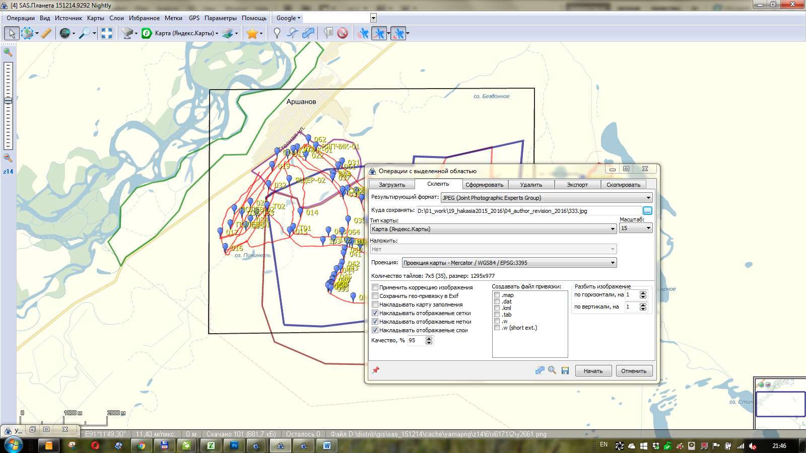

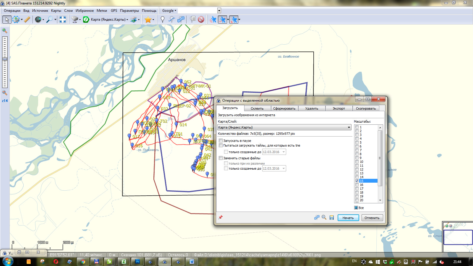

Покажите скриншот, чтобы понять, что вы конкретно и с какими настройками пытаетесь сделать.
(0017061)
leonid_78 (reporter)
12-03-2016 18:48

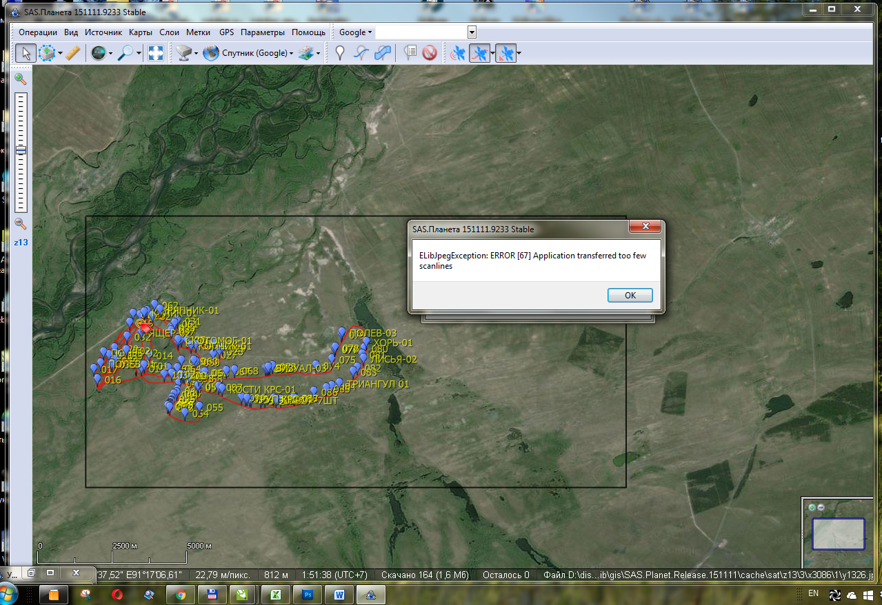

Это в версии 151214 (скрины). В версии 151111 все повторяется, выдает 67 ошибку.
(0017062)
zed (manager)
12-03-2016 19:02
О, вот теперь воспроизвелось: если стоит галка "Накладывать сетки", но ни одна из сеток не включена, то срабатывает ассерт: Assertion failure Src\TileProvider\u_BitmapTileProviderByBitmapTileUniProvider.pas, line 63 - входной параметр ASource: IBitmapTileUniProvider оказывается не проинициализирован, т.е. реально ошибка в TProviderMapCombineBase.PrepareGridsProvider или где-то выше по стеку, где выполняется проверка видимости сеток.
