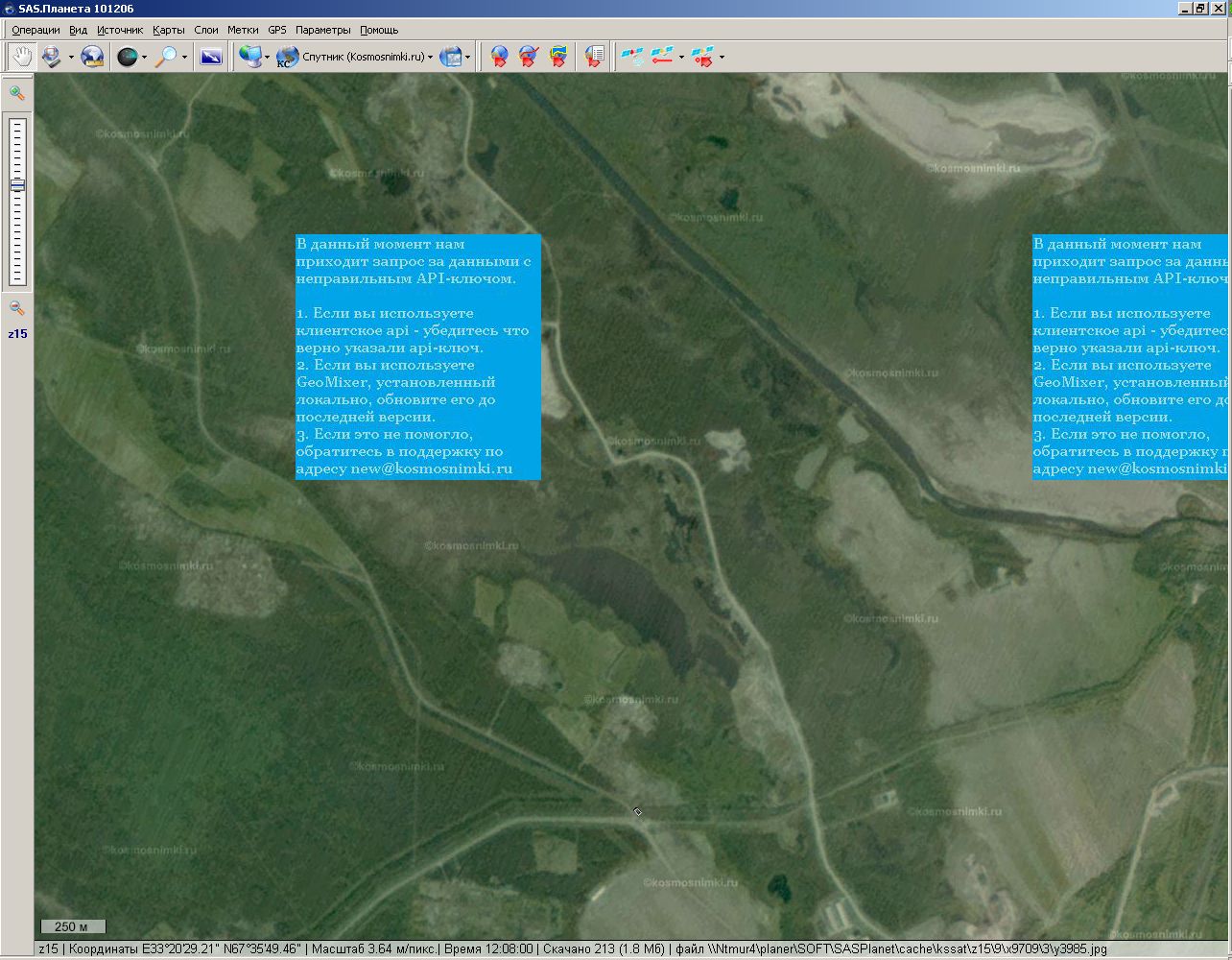

Summary0000305: Проблемы с тайлами спутника kosmosnimki.ru
DescriptionПри рассмотрении поверхности земли(спутник kosmosnimki.ru) некоторые тайлы не отображаются, вместо них висит синий баннер с текстом "В данный момент нам приходит запрос за данными с неправильным API-ключом"
Steps To Reproduceзапустить SAS.Планету, выбрать спутник космоснимки, начать рассматривать поверхность, меняя масштаб (проверено на мурманской и псковской обл)

(0000735)
dumpy (reporter)
07-12-2010 13:38
ага и заметил что тайлы расположены по углам невидимого квадрата
(0000743)
gpsMax (manager)
07-12-2010 19:38
Раньше выдавались в случайном порядке, сейчас закрепили. В репозитории есть свежая zmp, с которой нормально работает.

(0001210)
gpsMax (manager)
14-03-2011 12:06
Похожая, но другая. Там решалось изменением zmp, здесь проблема в заголовках http.

(0001214)
gpsMax (manager)
15-03-2011 12:44
Наоборот. Эта актуальная. Кстати, поменяйте тип с "доработки zmp" на общепрограммную, там заголовки http нужно менять, коей возможности пока нету.

(0001231)
Garl (manager)
15-03-2011 17:14
вердикт: защита от качков созданная сервисом "космоснимки" - в действии.
изменением ZMP мы ничего не добъёмся. пока планета не научится прикидываться шлангом(Internet Explorer'ом), синие квадратики ждут всех.
