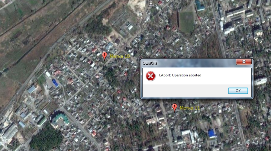

Summary | 0003186: Ошибка при многопользовательской работе с базой меток в базе MySql | ||||||||||||
Description | Если изменять или добавлять данные точек и/или путей используя сторонний MySql клиент при работающей программе выдается сообщение об ошибке в SAS. | ||||||||||||
Steps To Reproduce | 1) Установить MySql server, MySQL Workbench, MySQL Connecor. 2) Настроить SAS на работу через ODBC MySql. 3) Запустить приложение и добавить несколько путей или точек. 4) Подключится к базе используя MySQL Workbench (как пример). 4.1) Если удалить строку с точкой и перейти в приложение то она исчезает. 4.2) Если вернуть точку обратно, то и в приложении она отобразится обратно. 4.3) Если изменить любые параметры точки или пути, то переключившись на SAS получаем окно об ошибке. Если вернуть предыдущие данные ошибка не исчезает. 4.4) Если добавить новую точку - также получим ошибку. | ||||||||||||
Additional Information | Возможно так и должно быть, а SAS просто не рассчитан на такую работу. Я хотел бы написать софт который будет взаимодействовать с SAS через базу (если это возможно). Идея заключается в том чтобы софт читал раз в минуту с SAS текущий трек GPS и отправлял его на сервер и от туда забирал данные других таких источников(из других копий программы SAS на других ноутбуках) и дорисовывал их в текущей. Другими словами "условная" синхронизация между несколькими копиями программы. Я смотрел в сторону так называемого "своего слоя", но идея как по мне очень. А вот вариант работать с базой данной на прямую мне кажется вполне достойной. Возможно я чего-то не дочитал/нашел. Буду благодарен за любую информацию. | ||||||||||||
Tags | интерфейс, метки, многопользоватеская | ||||||||||||
(0017843) zed (manager) 02-03-2017 08:10 |
Всё верно, SAS на такое не рассчитан. В основном, этому препятствует кэширование данных на стороне SAS, ну и отсутствия механизма нотификаций/мониторинга за внешними изменениями в БД. Если есть желание доработать многопользовательский ражим, то присылайте пул-реквесты. Сам я пока не планирую этим заниматься. |
